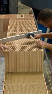

Zdění z broušených cihel na celoplošnou tenkovrstvou maltuHrubá stavba: izolant vložený do kapes doplňkových cihel zabrání vzniku tepelných mostů kolem rámu oken a dveří
HELUZ FAMILY
Broušené cihelné bloky HELUZ Family splňují požadavky na obvodové konstrukce nízkoenergetických a pasivních domů. Zároveň mají dostatečnou pevnost v tlaku umožňující bezproblémovou výstavbu vícepodlažních objektů.
Samozřejmostí tohoto stavebního materiálu je nehořlavost a vysoká požární odolnost, výborné akustické a akumulační vlastnosti, schopnost regulovat vlhkostní parametry v objektu a optimálně ovlivňovat odérové a elektroiontové mikroklima.
Výhodou je i snadný technologický postup při realizaci jednovrstvého cihelného zdiva, zajímavé investiční náklady a dlouhá životnost stavby při minimálních nárocích na údržbu.

Pro zdění z broušených cihel nabízí společnost HELUZ dva typy speciálních tenkovrstvých malt (lepidel) a polyuretanovou pěnu. Stavebníkům doporučuje používat maltu pro celoplošnou tenkou spáru. Malta se nanáší v tloušťce 3 mm na ložnou plochu cihel pomocí válce a pokrývá žebra i dutiny cihel v celé ploše. Po uložení cihelného bloku se malta stlačí a výsledná tloušťka ložné spáry ve zdivu je 1 mm. Zkoušky prokázaly, že právě při zdění na tuto speciální celoplošnou maltu, dosahuje zdivo nejlepších pevnostních a tepelněizolačních parametrů ve srovnání s dalšími způsoby zdění.
Pro správné řešení detailů hrubé stavby s ohledem na minimalizaci vzniku tepelných mostů jsou k cihelným blokům HELUZ FAMILY vyráběny doplňkové cihly krajové, krajové poloviční a rohové. Pro zdění ostění a parapetů otvorů jsou určené doplňkové cihly s kapsou, do které se vkládá tepelná izolace, a tím se zajistí eliminace tepelných mostů kolem rámů oken a dveří.

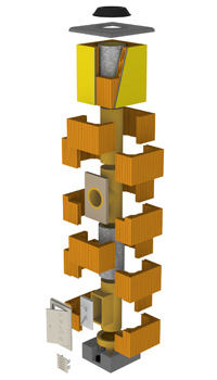

Společnost HELUZ nabízí komínové systémy pro všechny typy staveb i spotřebičů. Výstavbu komínu řeší komplexně a díky použití unikátních broušených cihelných komínových tvarovek zajišťují oproti jiným materiálům vysoký tepelný odpor komínového pláště a rychlé, přesné a jednoduché zdění.
Lze postavit komínové těleso s  libovolným počtem průduchů při libovolné kombinaci průměrů a typů vnitřních vložek. Půdorys jednoprůduchového komínového tělesa je 400 x 400 mm, dvouprůduchového 800 x 400 mm. Každý další průduch prodlouží komínové těleso o 400 mm. Je možné navrhnout i víceprůduchový komín s volnou celou nebo poloviční šachtou pro odvětrání nebo rozvody TZB.
Pro nadstřešní části komínů existuje několik variant řešení, a to běžné omítnutí nebo obložení cihelnými pásky, lze použít komínové návleky s imitací štuku nebo cihelného zdiva, případně vyzdít nadstřešní část komínu z betonových komínových prstenců GRAND dodávaných v několika barevných variantách.

Třísložkový komínový systém se zadním odvětráním, skládající se z cihelné komínové tvarovky, tepelné izolace a šamotové vložky je vhodný pro všechny typy paliv a všechny typy spotřebičů s přirozeným odvodem spalin tzn. pro atmosférický provoz.
Vnitřní šamotové vložky vykazují velmi vysokou odolnost vůči vysokým teplotám (požární třída G) a kyselinám. Průměry dodávaných vložek jsou 160 a 200 mm.
