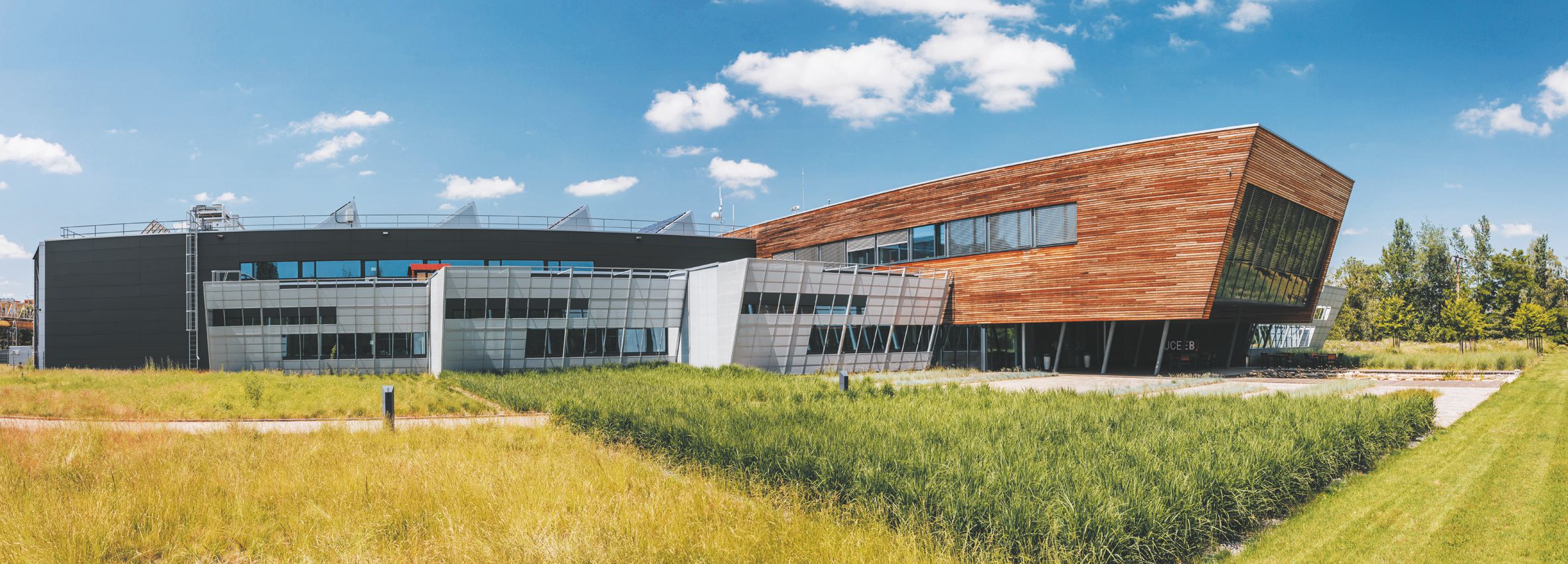

Buštěhradské univerzitní centrum s novým vedením
Od 1. července letošního roku vede Univerzitní centrum energeticky efektivních budov ČVUT na pozici ředitele Robert Jára; ředitelem pro vědu a výzkum se stal Antonín Lupíšek. Oslovili jsme je v rozhovoru.
