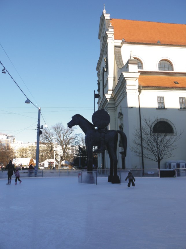

Moravské náměstí v Brně hostí nové kluziště. Bruslení pod sochou Jošta má asi 800 m2. Na náměstí je také několik stanových temperovaných staveb, vyhlížejících jako menší šapitó. A vzhledem k dnešnímu datu – víte kdy a kde vznikla tradice vánočních stromů na náměstích metropolí?
Markrabě Jošt a kostel sv. Tomáše…

Brňané mají další alternativu k zimním radovánkám v čase vánočním, v centru Brna. Menší část Moravského náměstí hostí nové kluziště. Můžete si zabruslit pod „žirafou“, jak někteří Brňané přezdívají koni markraběte Jošta, který si, alespoň podle délky končetin oře, žije svůj sen sochy na velmi vysoké noze. Bruslení je zde atraktivně doplněno o kulisu kostela sv. Tomáše. Kolem proudí lidé z Moravského náměstí na náměstí Svobody, jezdí kolem tramvaje a část veřejné dopravy. V této vřavě je oáza bruslení se sochou markraběte uprostřed příjemným zpestřením. Pochopitelně to není první místo k bruslení v centru Brna, ale na tomto místě má svoji vzácnou premiéru. Co na tom, že počasí připomíná spíše říjen, než prosinec. Trochu nám to devalvuje pocit z Vánoc samotných. Nicméně takové zabrusleníčko, potom nějaké Bombardiňo, Svařáček nebo nějaký podobný stěnolez, to je pravé kouzlo Vánoc. A o tom bych dal hlasovat. 100 % pro, nikdo proti, nikdo se nezdržel hlasování. No, a jde se na to…

Bruslení pod sochou Jošta má asi 800 m2 a je otevřeno denně v časových úsecích tak, aby bylo možné průběžně celou plochu upravovat mini rolbou. Celá stavba je velmi jednoduchá a je postavená na zimní sezónu. Celou technologii město zakoupilo, takže je velmi pravděpodobné, že příští rok se opět shledáte s tímto místem pro volné chvíle všech. Celý systém je založen na plastových rektifikovatelných patkách, kdy jedna má únosnost 1 tunu a jsou vzdáleny přibližně 1 m. Na těchto patkách je osazen rošt z hranolů, vše je překryto překližkou. Na vyrovnané ploše je položena fólie, která brání znehodnocení konstrukce v případě roztátí ledového povrchu vlivem teplého počasí. Dále je na vyrovnané ploše s fólií položen plastový rošt, kterým jsou propleteny plastové hadice (obdoba podlahového topení) s chladícím médiem.

Vše je následně zalito vodou, postupně zde vznikla vrstva o tloušťce 50 – 70 mm ledu. No a jsme doma, brusle na nohy a tradá. Nebo ještě počkejte. V zadní části kluziště je 8 kompresorových jednotek od JDK Choceň, které dodávají chladící výkon cca 445 kW. Celý systém má dva okruhy s ekologickým chladivem. K tomu stánek s půjčovnou bruslí, občerstvení, mobilní WC. Vně celého kluziště jsou položeny gumové rohože, proti otupení bruslí, a nezbytné lavičky. Ve večerních hodinách se na okolní stavby promítají laserem obrazce a filtrem se mění barevnost stěn.
