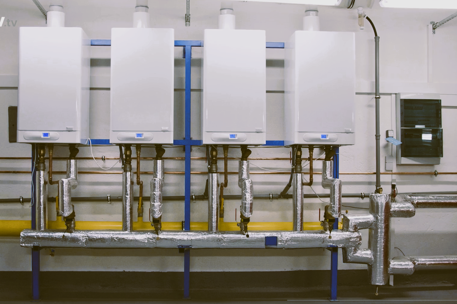

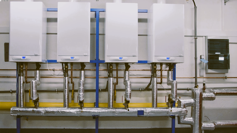

Ilustrativní obrázek (Foto a copy: ESTAV.tv, Thermona spol. s r.o., ZŠ Zbýšov)
Povinná kontrola systémů vytápění budov se jmenovitým příkonem nad 70 kW platí pro všechny budovy, u kterých je součet jmenovitých výkonů všech instalovaných zdrojů tepla nebo přípojných výkonů odběrného místa soustavy zásobování tepelnou energií vyšší než 70 kW. Pro obytné budovy se uvažují pouze zdroje, které zásobují teplem více než jednu jednotku.
