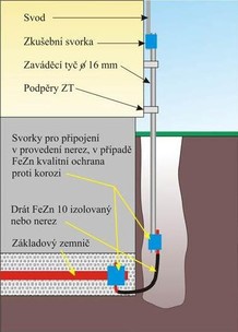

Obr. 1 Příklad použití zaváděcí tyče [3]
Vlivy počasí mají neblahý vliv na poplachové zabezpečovací systémy především v lokalitách s výskytem silných dešťů a větrů. Bezpečnostní agentury v České republice se nejvíce potýkají s četným výskytem blesků, jejichž vliv lze eliminovat kvalitním uzemněním nebo přepěťovou ochranou.
Blesk může poškodit mnoho částí PZTS. Dokáže např. svařit mechanické kontakty oken a dveří. Typický úder blesku má elektrický proud mezi 10 000 A a 40 000 A, generuje teploty vysoké kolem 50 000 °C, napětí se pohybuje mezi 6000 V a více než 100 000 V. Díky těmto parametrům způsobí každoročně škody za stamiliony korun. Během milisekund dokáže způsobit rozsáhlé poškození elektroinstalace či bezpečnostních zařízení.
Pro kvalitní uzemnění nesmí přesáhnout impedance mezi systémem a zemí 10 Ω. Minimální tloušťka vodiče, který se užije pro uzemnění, je 10 mm. Délka musí být co nejkratší s hladkými ohyby, aby blesk „nepřeskočil“. Do země se zabudovává „zaváděcí tyč“ nejméně 30 cm hluboko, kvůli svedení blesku do terénu. Doporučený průměr tyče se udává 16 mm. Všechny užité součástky musí být nerezové, aby se zabránilo korozi.
