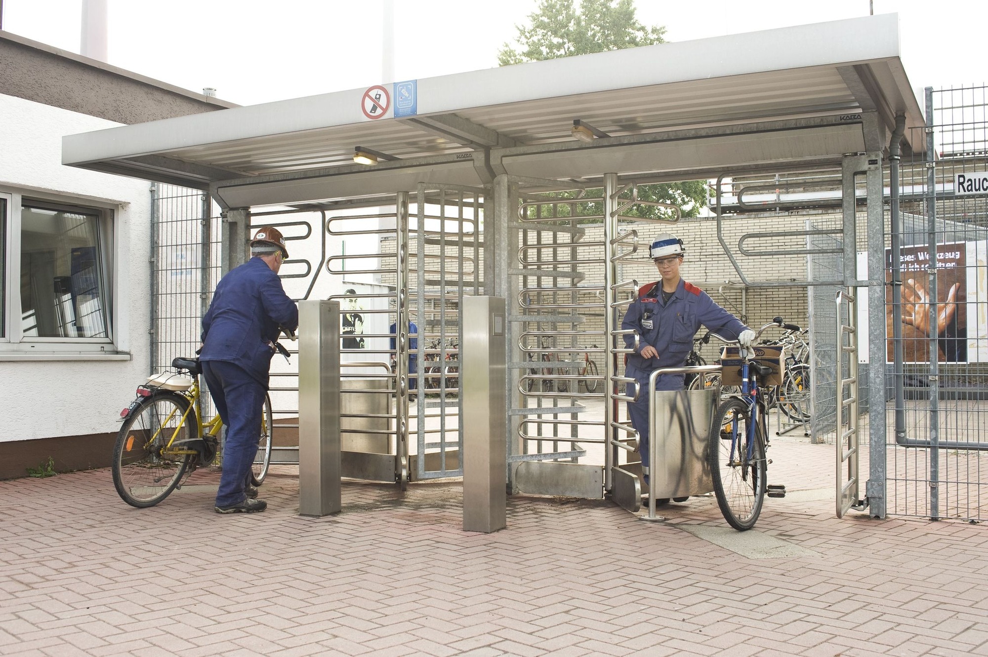

Primárním využitím turniketů se stala bezpečnost objektu. Do objektu/podniku/areálu, všeobecně do budovy, vstupují pouze oprávněné osoby. Lze to řešit fyzickou ostrahou, která kontroluje každou osobu, nebo bez lidského faktoru pomocí turniketů. Nejvhodnější je kombinace obou způsobů.
Vysokými bezdozorovými turnikety investor ušetří za ostrahu, ale roli zde hraje také neméně podstatné estetické a finanční hledisko – do hlavního vstupu budov se vysoké turnikety nehodí a prosklené bezpečnostní turnikety jsou z hlediska ceny příliš nákladné. Běžně se používají nízké turnikety s podporou kamerového systému a ostrahy. Některé typy těchto turniketů se dají zvýšit ze základních 90 cm na 120 cm, a tím zkombinovat výšku s estetikou.
