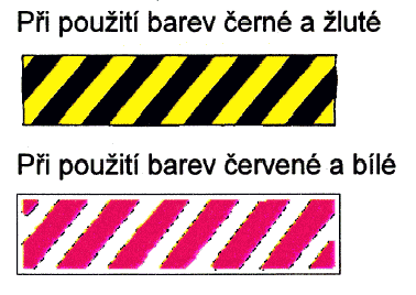

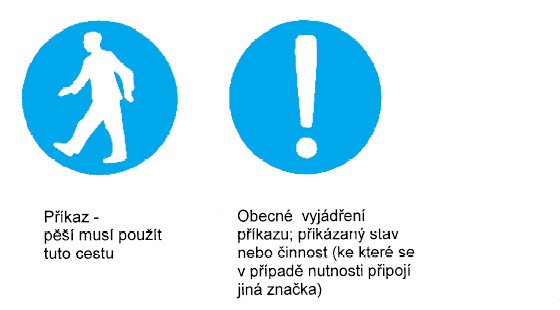

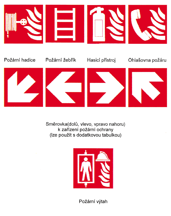

11/2002 Sb. NAŘÍZENÍ VLÁDY ze dne 14. listopadu 2001, kterým se stanoví vzhled a umístění bezpečnostních značek a zavedení signálů Změna: 405/2004 Sb. Vláda nařizuje podle § 133b odst. 2 zákona č. 65/1965 Sb., zákoník práce, ve znění zákona č. 155/2000 Sb.: § 1 Tímto nařízením se v souladu s právem Evropských společenství1) stanoví vzhled a umístění bezpečnostních značek a zavedení signálů. ------------------------------------------------------------------ 1) Směrnice Rady 92/58/EHS ze dne 24. 6. 1992 o minimálních požadavcích na bezpečnostní a/nebo zdravotní značky na pracovišti (devátá dílčí směrnice ve smyslu čl. 16 odst. 1 směrnice 89/391/EHS). § 2 (1) Značky a zařízení určené k vysílání světelných a zvukových signálů musí být vhodné pro prostředí, ve kterém jsou používány, a musí být zhotoveny z odolného materiálu; pokud nejsou zhotoveny z fotoluminiscenčního nebo reflexního materiálu, musí při snížené viditelnosti vydávat světlo nebo být osvětleny. (2) Světelná plocha značek a světelné signály musí vytvářet kontrast vhodný v prostředí, v němž jsou použity, a nesmí oslňovat. Jestliže značka obsahuje kresbu, která popisuje situaci nebo nařizuje či zakazuje určité chování (dále jen "piktogram"), musí být jednoduchá, srozumitelná a musí obsahovat jen nezbytné podrobnosti. (3) Značky a zařízení určené k vysílání světelných signálů vyžadující dodávku energie musí být vybaveny nouzovým zdrojem pro případ přerušení dodávky energie. (4) Informativní značky pro únik a evakuaci osob a značky překážek na únikových cestách musí být i při přerušení dodávky energie viditelné a rozpoznatelné minimálně po dobu nezbytně nutnou k bezpečnému opuštění objektu. (5) Značky a zařízení určené k vysílání světelných a zvukových signálů musí být udržované a kontrolované tak, aby zůstal zachován jejich vzhled a původní funkční vlastnosti; v případě nutnosti musí být nahrazeny jinými. (6) Dojde-li na pracovišti ke zhoršení viditelnosti nebo slyšitelnosti, například při použití osobních ochranných pracovních prostředků, musí být přijata opatření k doplnění nebo použití jiných značek a signálů. (7) Při umístění značek a zavedení signálů nesmí být jejich účinnost ovlivněna nesprávnou volbou, nedostatečnou údržbou, nedostatečným počtem nebo přítomností jiných značek nebo zdrojů světla nebo zvuků stejného typu, které snižují viditelnost nebo slyšitelnost. Z tohoto důvodu je zejména třeba a) omezit umístění většího počtu značek blízko sebe, b) nepoužívat světelné značky v blízkosti jiného podobného světelného zdroje, c) nepoužívat současně dvě a více světelných značek odlišného významu, které mohou být zaměněny, d) nepoužívat dva zvukové signály současně, e) nepoužívat zvukové signály při vysoké hladině okolního hluku, f) kontrolovat funkčnost světelných značek a zařízení k vysílání zvukových a světelných signálů před uvedením do provozu a v pravidelných intervalech i v průběhu provozu, g) uvést světelné značky a zařízení k vysílání zvukových a světelných signálů po ukončení použití bezodkladně do pohotovostního stavu. § 3 (1) Značky zákazu mají kruhový tvar s černým piktogramem na bílém pozadí, červeným okrajem a šikmým pruhem; černý piktogram, červený okraj a šikmý pruh zaujímají nejméně 35 % plochy značky. (2) Značky výstrahy mají trojúhelníkový tvar s černým piktogramem na žlutém pozadí s černým okrajem; černý piktogram s černým okrajem zaujímá nejméně 50 % plochy značky. (3) Značky příkazu mají kruhový tvar s bílým piktogramem na modrém pozadí; bílý piktogram zaujímá nejméně 50 % plochy značky. (4) Informativní značky pro označení únikové cesty a nouzového východu nebo místa první pomoci a zařízení pro přivolání první pomoci mají obdélníkový nebo čtvercový tvar s bílým piktogramem na zeleném pozadí; bílý piktogram zaujímá nejméně 50 % plochy značky. (5) Informativní značky pro věcné prostředky požární ochrany, požárně bezpečnostní zařízení a směr cesty k nim mají obdélníkový nebo čtvercový tvar s bílým piktogramem na červeném pozadí; bílý piktogram zaujímá nejméně 50 % plochy značky. (6) Je-li značka zhotovena z fotoluminiscenčního materiálu a její piktogram značí šipku, je tvořena třemi úsečkami, přičemž konce dvou kratších šikmých úseček označujících směr s delší úsečkou nesplývají. (7) Značky označující riziko střetu osob s překážkami nebo riziko pádu osob a předmětů tvoří střídavé žluté a černé nebo červené a bílé pruhy stejné velikosti v úhlu 45 stupňů. Namísto žluté barvy lze použít fotoluminiscenčního materiálu žlutozelené barvy. (8) Rozměry značky musí odpovídat velikosti překážky nebo nebezpečného místa; rozměry informativní značky pro věcné prostředky požární ochrany a požárně bezpečnostního zařízení musí umožňovat jejich snadné rozpoznání. (9) Značky označující komunikace pro vozidla a pojízdná zařízení ve vnitřních pracovních prostorách objektů mají viditelné souvislé pruhy, jejichž barva musí být kontrastní s povrchem komunikace. Pruhy mají zpravidla bílou nebo žlutou barvu a jsou umístěny tak, aby vymezovaly bezpečnou vzdálenost. Trvalé komunikace ve venkovních pracovních prostorách jsou podle možností značeny obdobně, pokud nejsou opatřeny vhodným ohrazením nebo chodníky. § 4 (1) Nádoby pro skladování nebezpečných chemických látek, přípravků a potrubní vedení, které tyto látky nebo přípravky dopravují, musí být po celou dobu jejich skladování nebo přepravy označeny piktogramem na viditelném místě s kontrastním pozadím a podle potřeby i vzorcem nebo názvem chemické látky nebo přípravku. (2) Značky označující nádoby pro skladování nebezpečných chemických látek, přípravků a potrubní vedení, které tyto látky nebo přípravky dopravují, nesmí být snadno odstranitelné a musí být umístěny na dostupných stranách nádoby nebo potrubního vedení. Značky na potrubním vedení se umísťují v účelných odstupech a v blízkosti nebezpečných míst, zejména u ventilů a spojů. (3) Místnosti, uzavřené prostory nebo prostranství, kde je skladováno nebo dopravováno více nebezpečných chemických látek nebo přípravků, musí být označeny značkou výstrahy, pokud nepostačují značky umístěné na jednotlivých obalech nebo nádobách. Sklady většího počtu nebezpečných chemických látek nebo přípravků musí být podle dané situace označeny v blízkosti místa skladování nebo na dveřích skladu. § 5 (1) Světelné a zvukové signály svým spuštěním udávají, kdy má být zahájena a ukončena příslušná činnost, a musí být vydávány po celou dobu, kdy je tato činnost požadována. (2) Značky a zařízení určené k vysílání světelných signálů se umísťují ve vhodné výšce a v poloze přiměřené zornému poli zaměstnanců, na snadno dostupném a viditelném místě, s přihlédnutím k osvětlení a ke všem rizikům na pracovišti a v jeho bezprostřední blízkosti. (3) Je-li značka pro označení únikové cesty a nouzového východu zhotovena z fotoluminiscenčního materiálu, musí být instalována na povrchu vnitřní komunikace nebo těsně nad její úrovní. (4) V případě vyššího stupně nebezpečí nebo naléhavé potřeby pro požadovaný zásah nebo činnost se umístí značka nebo použije signál s přerušovaným světlem, kdy trvání každého záblesku a jeho četnost musí být taková, aby zajistila vnímání výstrahy a vyloučila se záměna s jinými světelnými značkami nebo světelnými signály s nepřerušovaným nebo přerušovaným světlem. V případě vážného nebezpečí musí být světelný signál pod zvláštním dohledem. (5) Značky a zařízení určené k vysílání světelných signálů musí být odstraněny, jestliže již neexistují okolnosti odůvodňující jejich umístění. (6) Zvukové signály musí být snadno rozpoznatelné dobou trvání zvukových impulsů nebo skupin impulsů a intervalů mezi nimi a snadno rozpoznatelné od jakýchkoliv jiných zvukových signálů. Jejich úroveň zvuku musí být vyšší než hladina okolního hluku tak, aby byly slyšitelné, aniž by přitom nadměrně obtěžovaly hlukem nebo působily bolest. (7) Při použití zařízení určeného k vysílání signálů s proměnnou nebo stálou frekvencí se použije proměnné frekvence k signalizování vyšší úrovně nebezpečí nebo pro naléhavější potřebu zásahu nebo činnosti; signál pro opuštění prostoru musí být nepřerušovaný. (8) Komunikace hlasovými signály se uskutečňuje formou jednoduchých, srozumitelných krátkých slov, skupin slov, krátkých textů nebo vět. Hlasový signál musí být správně vysloven v jazyce, kterému posluchač rozumí, tak, aby podle něj mohl příjemce signálu vhodným způsobem postupovat, a musí být dostatečně hlasitý. Příklady hlasových signálů jsou uvedeny v příloze k tomuto nařízení. (9) Signály dávané rukou musí být přesné, jednoduché, rozlišitelné a nezaměnitelné s jinými signály; užívá-li se současně obou rukou, musí být pohyby symetrické a vždy může být dáváno pouze jediné znamení. Signalista stojí čelem k příjemci signálu a sleduje všechny jím řízené úkony tak, aby nebyla ohrožena jeho bezpečnost nebo bezpečnost jiných zaměstnanců. Nemůže-li signalista všechny úkony sledovat sám, dává signály více signalistů; příjemce signálu musí mít všechny signalisty v zorném poli. Signalista musí mít na sobě jeden nebo více rozlišovacích prvků, například vestu, přilbu, rukávce nebo pásku na rukou, nebo musí použít praporky. Rozlišovací prvky musí být výrazně barevné, zpravidla stejné barvy, a určeny pro výlučné používání signalistou. (10) Má-li příjemce signálu pochybnosti o tom, že lze příkaz bezpečně provést, přeruší řízený úkon a požádá signalistu o nový signál. § 6 (1) Značky, zvukové signály nebo hlasové signály mohou být použity společně se světelnými signály a signály dávanými rukou. (2) Při dosažení stejné účinnosti je možno zaměnit a) světelné značky se zvukovými signály, b) světelné značky s hlasovými signály, c) signály dávané rukou s hlasovými signály, d) bezpečnostní barvu se značkou k označení nebezpečí pádu či zakopnutí. (3) Vydává-li světelná značka nepřetržité nebo přerušované světlo, použije se přerušované světlo v případě vyššího stupně nebezpečí nebo naléhavější potřeby pro požadovaný zásah nebo činnost. Trvání každého záblesku a jejich četnost musí být taková, aby bylo zajištěno vnímání výstrahy a vyloučena záměna mezi jednotlivými světelnými značkami nebo záměna s nepřetržitě svítící značkou. Při společném použití se zvukovým signálem se použije stejný kód. § 7 V příloze k tomuto nařízení je uveden vzhled značek, kódy zvukových signálů, signály dávané rukou a hlasové signály; barva značek2) a světelných signálů musí odpovídat tabulce barev a jejich významu. ------------------------------------------------------------------ 2) ČSN ISO 3864 - Bezpečnostní barvy a bezpečnostní značky. § 8 Toto nařízení nabývá účinnosti dnem 1. ledna 2003. Předseda vlády: Ing. Zeman v. r. 1. místopředseda vlády a ministr práce a sociálních věcí: PhDr. Špidla v. r. Příloha 1. Tabulka barev značek a světelných signálů +---------------+-----------------------+------------------------+ |barva |význam nebo účel |pokyny a informace | +---------------+-----------------------+------------------------+ |červená |značka zákazu |nebezpečné chování | | +-----------------------+------------------------+ | |signalizace nebezpečí |zastavit | | | |přerušit práci | | | |bezpečnostní pojistka | | | |opustit prostor | | +-----------------------+------------------------+ | |věcné prostředky |označení a umístění | | |požární ochrany a | | | |bezpečnostně požární | | | |zařízení | | +---------------+-----------------------+------------------------+ |žlutá |značka výstrahy |buď opatrný | |nebo | |připrav se | |oranžová | |ověř si | |nebo | | | |zelenožlutá | | | +---------------+-----------------------+------------------------+ |modrá |značka příkazu |určité chování nebo | | | |postup | | | |použij osobní ochranné | | | |pracovní prostředky | +---------------+-----------------------+------------------------+ |zelená |značka nouzového |označení dveří, východů,| | |východu, |cest, zařízení, vybavení| | |značka první pomoci | | | +-----------------------+------------------------+ | |bezpečí |návrat k běžnému stavu | +---------------+-----------------------+------------------------+ 2. Barevné vyznačení značky označující riziko střetu osob s překážkami nebo pádu osob 3. Značky zákazu 4. Značky výstrahy Vyobrazení značky "Nebezpečí - výbušné prostředí" se nahrazuje vyobrazením 5. Značky příkazu 6. Informativní značky pro označení únikové cesty a nouzového východu nebo místa první pomoci a zařízení pro přivolání první pomoci 7. Informativní značky pro věcné prostředky požární ochrany, požárně bezpečnostní zařízení a směr cesty 8. Kódy zvukových signálů, signály rukou a hlasové signály Základní znaky: Signál pro opuštění prostoru musí být nepřerušovaný. Použije-li se hlasový signál namísto signálu rukou nebo spolu s ním, kód se použije takto: start k označení začátku povelu, stůj k přerušení nebo ukončení pohybu, konec k zastavení operace, nahoru ke zvedání zátěže, dolů ke spouštění zátěže, vpřed, vzad } ve spojení s příslušným signálem rukou, vpravo, vlevo, stop pro nouzové zastavení, rychle pro zrychlení pohybu z bezpečnostních důvodů, pomalu při přiblížení k překážce nebo hrozí-li jiné nebezpečí. Kódované signály Vybraná ustanovení novel Čl. II nařízení vlády č. 405/2004 Sb. Značky odpovídající dosavadnímu vyobrazení mohou být zhotovovány do 31. prosince 2004; používány mohou být do doby jejich poškození nebo podstatného snížení jejich čitelnosti, nejdéle do 31. prosince 2009.
