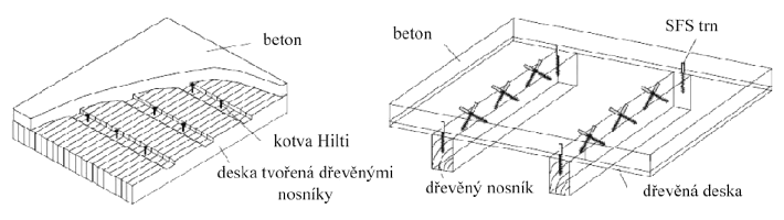

Za účelem poznání chování těchto konstrukcí za požáru byl proveden Frangim a Fontanou výzkum na ETH v Curychu. Jejich studie se zaměřila na dva oddělené systémy, a to z masivní dřevěné deskové konstrukce složené z prken spojených hřebíky nebo lepených lamelových nosníků, které mají v horní části drážky pro spojení systému s betonem a které jsou opatřeny vlepovanými trny do předvrtaných otvorů podél těchto drážek. Druhý systémem byl dřevěný nosník, skládající se ze samovrtných šroubů zavrtaných do trámu pod úhlem 45° pro spojení systému s betonovou deskou vybetonovanou na překližovanou desku. Oba tyto typy stropů jsou uvedeny na obrázku 4.1.
![Obr. 4.1: Deskový a nosníkový typ konstrukce vyšetřovaný v Curychu [4]](/docu/clanky/0083/008383o2.png)
Oba typy spřahovacích prostředků byly podrobeny zkouškám na vytažení za běžné teploty, konstantní teploty a teploty odpovídající průběhu požáru podle nominální teplotní křivky. Dále byly prováděny smykové zkoušky a zkoušky na ohybovou únosnost při běžné teplotě a při požáru podle nominální teplotní křivky [2]. Z výzkumu vyplývá, že tuhost spřažení klesala s rostoucí teplotou pouze u spřažení pomocí vrutů. U spřažení s vyfrézovanými zářezy a vlepovanými trny nebyl pozorován žádný prokluz mezi dřevěným prvkem a betonem až do zatížení odpovídajícího hodnotě přibližně třetiny zatížení v mezním stavu únosnosti při běžné teplotě, což znamená, že v průběhu působení požáru nedochází ke snižování tuhosti. Jak požár během požární zkoušky postupoval, rostl díky ztrátě příčného řezu a vlivem teploty svislý průhyb a prokluz mezi betonovou deskou a dřevěným nosníkem.

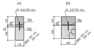

Výzkum Katedry ocelových a dřevěných konstrukcí, Fakulty stavební, ČVUT v Praze je již několik let věnován kompozitním dřevobetonovým konstrukcím a jejich chování za běžné teploty a za požáru. Při požární zkoušce byla nejprve řešena únosnost a tuhost spřahovacích prostředků kolíkového typu s mezivrstvou (bedněním) a bez mezivrstvy mezi dřevěnou a betonovou částí. Měření teploty při experimentálním požáru v Mittal Steel Ostrava bylo zaměřeno na stanovení požárních vlastností a na ověření vlivu působení reálného požáru, který má jiný průběh než požár podle nominální teplotní křivky. Dalším cílem experimentu bylo stanovit vliv spáry mezi dřevěným nosníkem a betonovou deskou, která vzniká v normálovém směru k ose trámu při ohybovém namáhání spřažených stropních konstrukcí, na teplotu uvnitř spáry a na teplotu spřahovacího prostředku. Zkouška byla provedena na vzorcích typických pro provádění protlačovacích zkoušek (Obr. 4.2).

Zkušební tělesa byla provedena ze starých dřevěných trámů, aby co nejpřesněji simulovala reálné trámové stropy, které nejčastěji vyžadují zesílení. U těchto trámů se jejich stav projevil rychlejším odhoříváním. Z výsledků zkoušky bylo možno pozorovat velký vliv výsušných trhlin, spár a dalších necelistvostí dřevěného průřezu na jeho vlastnosti. Byl rovněž zkoumán vliv požárního zatížení při skutečném požáru na rychlost zuhelnatění a průběh teploty v průřezu [5].
