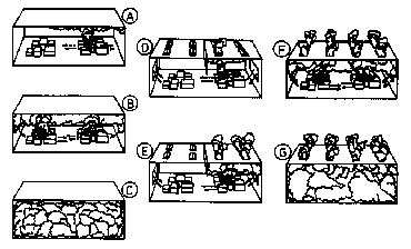

2. Možnosti výskytu požáru
![Obr. 4. Varianty šíření ohně v halových objektech](/docu/clanky/0081/008198o4.png)
Na rozdíl od malých místností obytných budov mají průmyslové a obchodní budovy dostatek vzduchu podporujícího hoření. V těchto objektech mají odvody kouře a tepla ještě větší přínos. Především u rozsáhlých halových prostorů je nutno jejich horní část, kde se při požáru pod stropem kumuluje kouř, dělit závěsnými kouřovými clonami na kouřové úseky a tím zabránit, aby se kouř rozšířil po celé ploše stropu, tedy do velké vzdálenosti od ohniska požáru. V těchto podmínkách prokázalo velkou efektivnost automatické protipožární větrání a dělení střešního prostoru požárními přepážkami. Schémata na obr. 4 názorně ukazují různé případy výskytu požáru:
- V případě A se uvolňuje kouř a zplodiny požáru. Ty stoupají kolmo nahoru podle tepelného vztlaku a šíří se pomalu podél střechy. V horizontální rovině se sálavé a konvekční teplo ohně šíří současně.
- Podle intenzity požáru v případě B stále narůstá sálavé a konvekční teplo ohně a přivádí materiály v blízkosti uskladněné k samovznícení. Uvolňují se kouřové plyny a teplo a tím horká vrstva pod střechou haly velmi rychle narůstá.
- Případ C je dokladem toho, že haly bez větrání proti požáru jsou v mnoha případech již po několika málo minutách zcela naplněny kouřem. Lokalizace ohniska požáru je možná jen s dýchacími přístroji.
- Ve variantě D s použitím požárních přepážek se uvolněné plyny a zplodiny ihned a přímo odvedou. Proudícím vzduchem se materiál v blízkosti ohniska požáru kontinuálně ochlazuje a ochrání před sálavým teplem.
- V případě E lze sledovat, že při požáru se od počátku snižuje možnost samovznícení dalších uskladněných látek a rozšíření požáru. Účinná ochrana protipožárními ventilátory se může ještě zvýšit požárními přepážkami, instalovanými do střešního pláště. Tyto přepážky zabraňují rozšíření horké vrstvy pod střechou haly.
- Případ F je názornou ukázkou toho, že otevřou-li se větrací otvory teprve několik minut po vypuknutí požáru (např. při ručně ovládaných systémech), může se rozsah požáru a kouřová vrstva pod střechou tak rozrůst, že plyny, teplo a kouř již nemohou být účinně odvedeny. Zkouškami se ukázalo, že je téměř nemožné, aby zadýmovaný objekt byl opět bez kouře.
- Případ G reprezentuje zcela zadýmovanou halu. Následkem toho je likvidace požáru životu nebezpečná, je-li vůbec možná, a dochází k vysokým primárním a sekundárním škodám.
