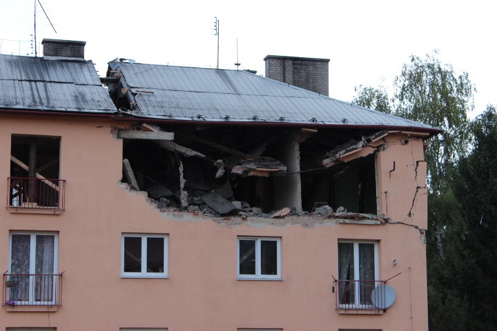

Prvním ze tří příkladů následků explozí v obytných budovách je výbuch plynu v bytovém domě v Havířově-Šumbarku v roce 2013. Tato událost se obešla bez obětí na životech a bez vážnějších zranění. Výbuch způsobil úmyslně bývalý nájemník.
Následkem výbuchu došlo k poškození vnějších obvodových svislých nosných konstrukcí v místě bytu, v němž došlo k explozi. Dále byla poškozeno schodišťová konstrukce a vnitřní dělící konstrukce uvnitř bytu, v němž došlo k explozi a konstrukcí sousedících se sousedním bytem na témže podlaží. Následkem exploze dále došlo k poškození komínového tělesa a střešní konstrukce a stropní konstrukce nad bytem, v němž došlo k výbuchu.
Byt, v němž byl výbuch vyvolán, se naštěstí nacházel v takovém místě, že objekt bylo možno relativně snadno znovu opravit a nadále využívat v původním rozsahu. Objekt byl po mimořádné události zajištěn stabilizujícími dřevěnými výztuhami ze strany interiéru, střešní plášť a střešní konstrukce nad postiženým bytem byly odděleny od ostatních částí domu, aby jejich případný kolaps nezpůsobil i poškození v ostatních částech domu a následně včetně stropní konstrukce odstraněny. Uvolněné další drobné části konstrukcí byly odstraněny a v této fázi byl objekt Hasičským záchranným sborem ČR předán majiteli k dalším opravám.
Fotografie č. 1 Celkový pohled na bytovým dům v Havířově-Šumbarku bezprostředně po zajištění objektu HZS ČR [8]

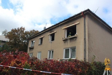

Druhým příkladem je výbuch plynu v bytovém domě na ulici Jarošova v Havířově v roce 2016. Tato událost se již neobešla bez ztrát na životech. Bezprostředně po výbuchu, jehož příčiny nejsou autorům článku známy, došlo k požáru v interiéru bytového domu. Po této mimořádné události bylo celé jedno podlaží bytového domu neobyvatelné. Následkem mimořádné události došlo k destrukci a poškození výplní otvorů a vnitřních svislých dělících konstrukcí.
Objekt byl HZS ČR ohledán, zajištěn výdřevami v kombinaci provizorního stažení upínacími kurty a následně předán majiteli. Následně byl s největší pravděpodobností opraven.
Fotografie č. 8 Bytový dům na ulici Jarošova v Havířově bezprostředně po uhašení požáru a zajištění objektu HZS ČR [8]

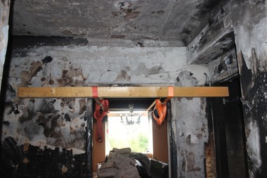

Fotografie č. 10 Bytový dům na ulici Jarošova v Havířově po stabilizaci a provizorním stažení upínacími kurty [8]
Fotografie č. 11 Pohled do interiéru bytového domu na ulici Jarošova v Havířově po stabilizaci a provizorním stažení upínacími kurty [8]
