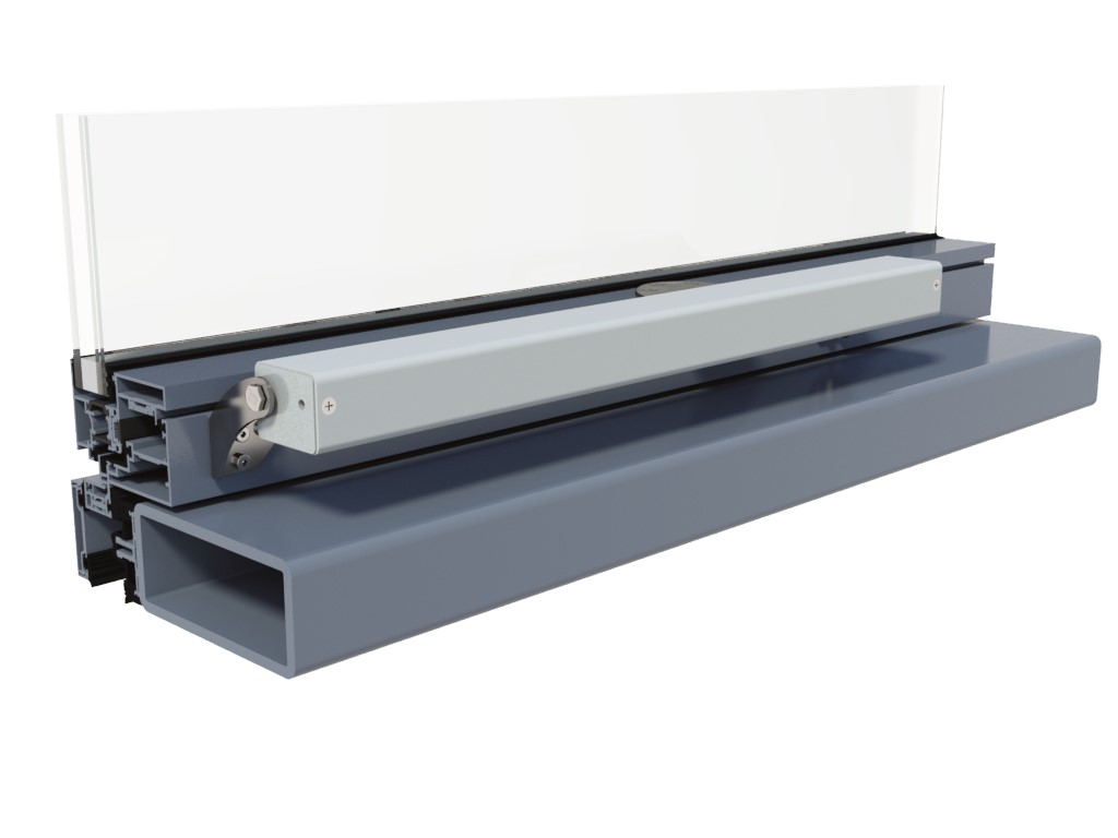

Rychlý a spolehlivý odvod kouře a tepla z tohoto velkého prostoru vyžaduje otevření velkých větracích oken v průčelí. Tento úkol plní výkonné pohony s dvojitým řetězem řady CDP. Velká sklopná okna se uzavírají a otevírají skokem 1000 až 1200 mm pomocí 33 výkonných zařízení. Perfektní synchronizaci zabezpečuje technologie BSY+.
Standardní řešení namontovaných větracích okenních profilů neexistuje, proto společnost D+H zpracovala speciální podpěry pohonů sklopných oken. Následkem čehož vznikla koncepce odvodu kouře a tepla přizpůsobená požadavkům zákazníka ve formě, která existuje pouze v této konkrétní budově.

Centrála systému odvodu kouře a tepla RZN 43xx-E 230 V perfektně se hodí do komplikovaných objektů s různými požadavky. Centrála je vybavena přípojnými řadovými panely, které reagují na všechny požární snímače, centrály SHEV a snímače větru a detektory srážek. Jednotlivé pohony větracích a odvětrávacích oken fungují v souladu s informacemi přicházejícími z 16 napojených skupinových panelů. V rámci projektu bylo namontovaných 128 ozubnicových pohonů řady ZA, 68 řetězových pohonů řady KA a 33 řady CDP.
Všestrannost (Řada KA)
Díky smykové a tahové síle s hodnotou do 600 N pohony řady KA snadno ovládají bezmála všechna okna. Existuje možnost obsluhy i několika pohonů současně, pomocí elektronických obvodů se synchronizací BSY+. Díky tomu v případě nebezpečí všechny prvky systému fungují perfektně a s vysokou rychlostí. Právě proto řetězové pohony řady KA najdou uplatnění bezmála všude – jako skutečně univerzální – a optimálně se přizpůsobí každé výzvě. Kromě schopnosti se přizpůsobit, vyznačují se impozantní bezpečností práce a výkonností.
Výkon v nejlepším provedení (Řada CDP)
Pohony řady CDP spojují estetické požadavky s obrovským výkonem. Mimořádně výkonný systém se skrývá v klasické trubkové konstrukcí a využívá neobvyklé výkonnou převodovku a výjimečně odolný řetěz, díky kterým dosahuje nosnost až 1 500 N a skok 1 000 mm. A to při spotřebě elektrické energie na úrovní pouze 4 A. To znamená, že tento prvotřídní pohon nemá obdobu – dokonce z pohledu výkonu. CDP-TW stanovuje úplně novou úroveň rozsahu přítlačné síly. Díky dvěma motorům vytváří sílu 3 000 N.
