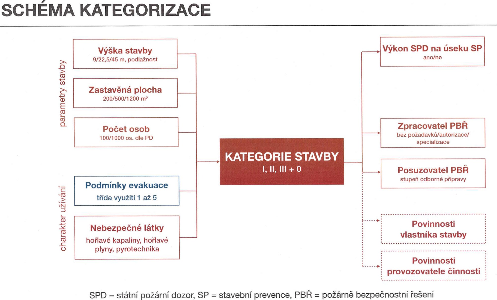

Kategorizace staveb z hlediska požární bezpečnosti
Jednu z nejdůležitějších oblastí z pohledu hasičů je kategorizace staveb – zjednodušeně řečeno, označení a pojmenování staveb, které budou v novele stavebního zákona podléhat dozoru hasičů. Tomáš Pavlík navrhuje zjednodušení pravidel, vysvětluje požadavky na upravení rozsahu výkonu státního požárního dozoru ve vazbě na kategorie staveb dle jejich rizikovosti, hovoří o nutnosti implementace kategorizace staveb do zákona o požární ochraně a odkazuje na internetové stránky HZSCR, kde je možné kromě jiného sledovat i podrobnosti a vývoj základního zákona č. 133/1985 Sb., o požární ochraně. Dalším důležitým dokumentem je pro hasiče výzkumný projekt nazvaný Analýza bezpečnostních přístupů v oblasti navrhování požární bezpečnosti staveb a návrh řešení pro ČR, jehož cílem bylo vytvoření rozboru systému navrhování požární bezpečnosti staveb v zahraničí a vytvoření nového či úprava stávajícího systému navrhování požární bezpečnosti staveb v ČR, včetně implementace metod požárního inženýrství. Dílčích výstupů z projektu bylo využito při návrhu aktuální verze (Kategorie stavby I, II, III + 0). Přednáška Tomáše Pavlíka zahrnovala též poznatky ze zkušebního provozu (listopad 2019 – leden 2020), včetně vyhodnocení a nového aktualizovaného schématu kategorizace staveb.
Schéma kategorizace
Schéma kategorizace
