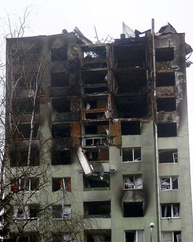

Velkou pozornost vzbudil např. výbuch a následný požár panelového domu v Prešově, viz následující obrázek č. 2.
Místo | Mukačevská ulice, Prešov, Slovensko |
Druh události | požár výškové budovy |
Datum | 6. 12. 2019 |
Zemřelých | 7 |
Zraněných | 40 |

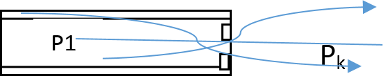

Hmotnostní průtok dosáhne maxima, když kritická výtoková rychlost dosáhne rychlosti zvuku podle rovnice (1). V tom případě ṁ závisí pouze na tlaku P1 uvnitř otvoru/zařízení (nezávisí na tlaku P2) podle rovnice (2), viz obr. č. 3.
![vzorec 2](/docu/clanky/0203/020328o6.png)
Kritický tlak Pk na vnější části únikového otvoru lze odhadnout z rovnice (3)
![vzorec 3](/docu/clanky/0203/020328o7.png)
Rychlost výtoku plynu dosáhne rychlosti zvuku, když je poměr absolutních tlaků roven
, viz též následující tab. č. 3 a obr. 4.
Z obrázku je patrno, že i když rychlost plynu přes otvor je limitována rychlostí zvuku při hodnotě k a určitém tlaku Pk, hmotnostní průtok může narůstat s růstem absolutního tlaku P1.
Z rovnice vyplývá, že kritické podmínky jsou snadno dosaženy: pro ideálně se chovající plyn při tlaku P1 větším než 90,321 kPa a pro reálné plyny při tlacích 137,895 kPa. Hodnoty koeficientu k pro vybrané plyny jsou uvedeny v následující tabulce č. 3.
