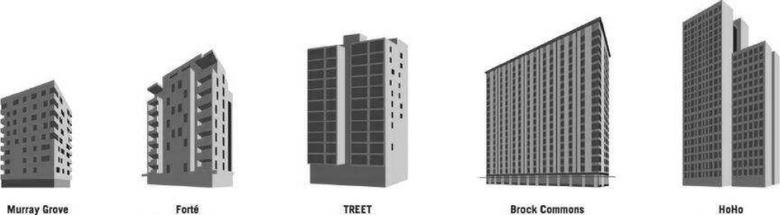

Na obr. 1 je schematicky znázorněn vývoj vícepodlažních dřevostaveb ve světě v posledních letech.
Obr. 1 Schematický vývoj tvaru a počtu podlaží realizovaných dřevostaveb
Murray Grove v Londýně (8 podlaží v roce 2009), Forté v Melbourne (10 podlaží v roce 2012), TREET v Bergenu (14 podlaží v roce 2015), Brock Commons ve Vancoveru (18 podlaží v roce 2017), HoHo ve Vídni (24 podlaží, bude dokončena v tomto roce).
