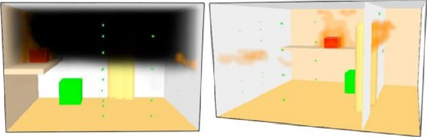

Modelový test
Na základě provedených výzkumů a pro účely vyšetřování závažných požárů byl ve Spojených státech amerických proveden zjednodušený počítačový test modelového požáru [5]. Tento test matematicky simuloval požár v místnosti o rozměrech 4×3 m, výška 2,4 m. Místnost měla jeden stavební otvor – dveře, které byly pootevřené na 20°. V rámci testu byly provedeny dvě simulace, podlahový požár (iniciován 0,1 m nad úrovní podlahy) a zvýšený požár (iniciován 1,2 m nad úrovní podlahy).
U zvýšeného požáru docházelo k rychlejšímu zvyšování teploty vrstvy kouře než u podlahového požáru. Vrstva kouře také rychle sestoupila do zóny plamene, v důsledku toho docházelo k utlumení rychlosti hoření. Vlivem toho byla teplota vrstvy kouře o něco nižší než u podlahových požárů. U zvýšených požárů se také mnohem rychleji objevily plameny ve spodní části vrstvy kouře procházející průřezem dveří.
Obrázek 2 ukazuje sreenshot z průběhu modelového testu zvýšeného požáru. Doba hoření je 270 sekund. Na obrázcích je vidět plamenné hoření na spodní části kouřové vrstvy vystupující ze dveří, v poměrně velké vzdálenosti od původního palivového souboru.
Obrázek 2 – modelový test zvýšeného požáru v čase 270 s od iniciace s/bez vrstvy kouře [5]

Na uvedeném matematickém modelu je zřejmý rozdíl dynamiky požáru zvýšeného a podlahového požáru, kdy zvýšený požár je charakteristický rychlým poklesem kouřové vrstvy do zóny plamene a jejím ohřátím nad teplotu vznícení hořlavých plynů, které obsahuje. Pokud se tyto plyny s iniciační teplotou dostanou vně místnosti vlivem příhodných ventilačních podmínek, může dojít k jejich vznícení a požár se takto může rychle šířit do přilehlých místností.
