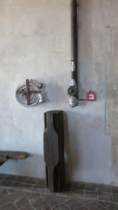

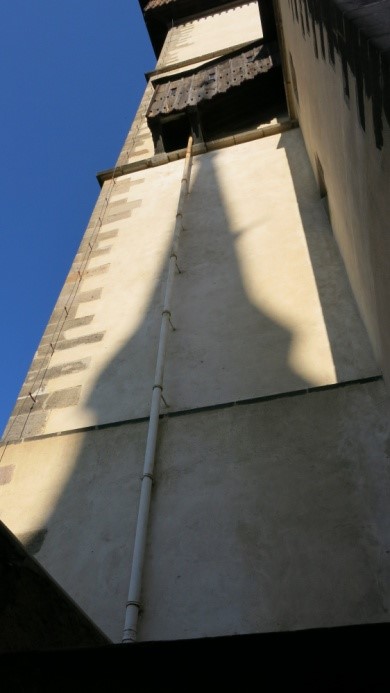

Jako příklad lze uvést zámek Vranov nad Dyjí (obr. 1) a Náchod (obr. 2).

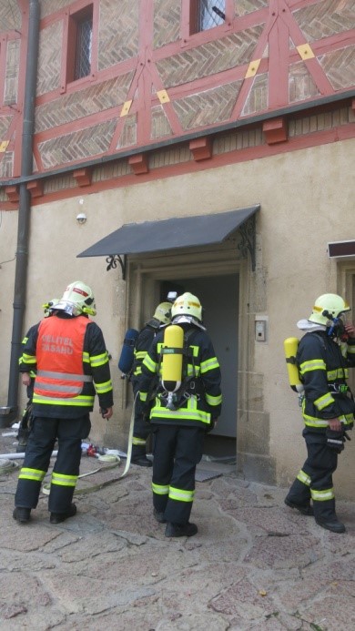

Na obrázcích 3, 4 a 5 jsou záběry z taktického cvičení HZS. Na zámku Vranov nad Dyjí byla námětem evakuace osoby z nejhůře dostupného místa tj. z nejvzdálenější části půdních prostor, dodávka vody do areálu zámku a zdolání požáru na půdě. Na místě zasahovalo celkem 30 hasičů. Na prvním snímku je vidět příprava hasičského hadicového vedení od hlavní vstupní brány do areálu zámku. Na dalších obrázcích je vidět snášení zraněného dělníka z lešení lezeckou skupinou HZS Jihomoravského kraje. Ta se specializuje na záchranné práce prováděné ve výškách, podzemí, vodě a těžko dostupných terénech. Její součástí jsou i paramedici (hasiči se zdravotním vzděláním k poskytování první pomoci, tam kam se nedostane lékař). Cvičení ukázalo připravenost místních hasičů k zásahu. Přesto je na obou stranách stále, co zlepšovat. Pro objekt by bylo přínosem vybudování nezavodněného požárního potrubí od řeky Dyje. O této variantě se vážně uvažuje, neboť dostat požární vodu v dostatečném množství do objektu, v co nejkratší době, je jednou z priorit správy tohoto objektu.

Na závěr tohoto článku je popsáno rozsáhlé taktické cvičení uskutečněné dne 16. 10. 2017, jímž bylo cvičení na státním hradě Karlštejn (obr. 9 až 17). Jeho námětem byl požár v obytných prostorách Purkrabství, záchrana osob a zásobování požární vodou. Jelikož se na nádvoří Purkrabství nedostanou žádné cisternové automobilové stříkačky, bylo zřízeno hadicové vedení požární vody od první brány hradu. Nejprve byla doprava vody řešena kyvadlově a po zřízení dálkového hadicového vedení z obce Mořina vzdálené 2,7 km za pomoci velkokapacitního čerpadla SOMATI. Pro hašení bylo vyzkoušeno i nezavodněné požární potrubí, které bylo instalováno na Velkou věž na začátku 20. století při rozsáhlé rekonstrukci hradu. Vodu hasiči do půdních prostor vytlačili, ale na konci vedení byl již menší tlak. Přesto se ukázalo, že instalace nezavodněných požárních potrubí ve venkovních prostorách má smysl. Důležitá je, jak jejich pravidelná údržba a provádění kontrol provozuschopnosti, tak i jejich prověření při taktickém cvičení HZS. Taktického cvičení se na tomto objektu zúčastnilo celkem 50 hasičů ze 14 profesionálních a dobrovolných jednotek požární ochrany.
