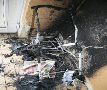

  • 2. ledna 2013, Plzeň (obr. 1a); Kočárek pro dvojčata zahořel v 1. NP pod schodišťovým ramenem čtyřpodlažního panelového objektu a poškodil rozvody kabelové televize a internetu. Schodiště i byty znehodnotilo silné zakouření. Kočárek v hodnotě 15 000 Kč způsobil škody na majetku v odhadované hodnotě 500 000 Kč, požár se obešel bez zranění.
  • 1. prosince 2015, Liberec; Kočárek byl zapálen úmyslně v 1. NP dvoupodlažní ubytovny, požár se následně rozšířil na dřevěné dveře, nicméně díky rychlému zásahu se požár nestačil rozšířit do dalších prostor. Hustý dým znemožnil únik a hasiči museli některé obyvatele evakuovat požárním žebříkem. Škody byly vyčísleny na 12 000 Kč.
  • 9. února 2017, Holice (obr. 1b); Kočárek byl zapálen úmyslně v blízkosti vchodových dveří bytového domu, požár se na dveře následně rozšířil. Škoda na kočárku byla vyčíslena na 2 500 Kč, opravy dveří a omítek vyšly na 50 000 Kč.
Obr. 1: Příklady škod způsobených požáry kočárků v bytových domech; a) Plzeň [4]
a)
Obr. 1: Příklady škod způsobených požáry kočárků v bytových domech; b) Holice [6]
b)
Obr. 1: Příklady škod způsobených požáry kočárků v bytových domech; a) Plzeň, b) Holice [4, 6]

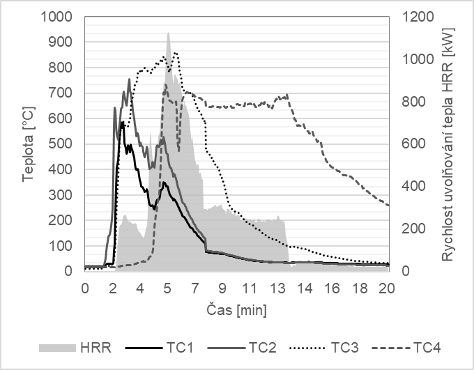

Z průběhu zkoušky je patrné, že kočárek téměř celý shoří za cca 7 minut od zahoření. Během tohoto času se hořením uvolní celkově až 200 MJ, celkově se při požáru kočárku uvolnilo THR = 330 MJ. V době plně rozvinutého požáru se okamžitě uvolňuje přes 1,0 MW (maximálně Qmax = 1127,66 kW v čase 06:30), viz Obr. 3a. Z celkové hmotnosti kočárku m0 = 16,265 kg odhořelo při požární zkoušce ∆m = 6,870 kg, přičemž v době prvních 7 minut odhořelo 88,3 % celkového hmotnostního rozdílu. Z těchto hodnot vyplývá, že efektivní výhřevnost kombinace použitých materiálů, tedy podíl celkového uvolněného tepla THR k celkovému úbytku hmotnosti ∆m je ∆Heff = 35,21 MJ‧kg−1.
Teploty nad kočárkem (termočlánky T1 a T2) dosáhly nevyšších teplot tT1,max1 = 585,9 °C v čase 02:30 a tT2,max1 = 753,7 °C v čase 02:54. Jde o čas, kdy hořel textilní povlak stříšky, a plameny tedy přímo působily na termočlánky. V době nevětšího uvolňování tepla taktéž došlo k částečnému nárůstu teplot, ale protože ohnisko požáru bylo o cca 40 cm níže, nešlo o tak vysoké hodnoty (konkrétně tT1,max2 = 350,8 °C a tT2,max2 = 529,0 °C, obojí v čase 06:09). Termočlánek T3, umístěný uvnitř korby, byl zasažen plamenem po celou dobu hoření, průběh teplot je bez výraznějších špičkových hodnot, maximální teplota byla naměřena tT3,max = 861,9 °C v čase 06:57. Teploty u podlahy, měřené termočlánkem T4 začaly narůstat až od chvíle, kdy začaly odpadávat první trosky (cca od 3. minuty). Od 5. do 14. minuty pak byla teplota u podlahy vlivem hořících louží roztavených plastů víceméně konstantní – kolísaly okolo 650 °C (maximální teplota tT4,max = 731,9 °C v čase 06:18). Viz Obr 3b.
Hodnoty hustoty tepelného toku v blízkosti kočárku kopírovaly hodnoty uvolněného tepla HRR, první vrchol Imax1 = 9,4 kW‧m−2 nastal v čase 02:30. Celkové maximum Imax2 = 23,7 kW‧m−2 pak bylo zaznamenáno v čase 06:06, viz Obr. 3c. Pro porovnání, ČSN 73 0802 [2] definuje dvě hodnoty kritického tepelného toku:

Obr. 3: Výsledky požární zkoušky: a) základní data požární zkoušky
a)
Obr. 3: Výsledky požární zkoušky: b) průběh teplot
b)
Obr. 3: Výsledky požární zkoušky: c) hustota tepelného toku
c)
Obr. 3: Výsledky požární zkoušky: d) vývin kouře a optická hustota kouře
d)
Obr. 3: Výsledky požární zkoušky: a) základní data požární zkoušky, b) průběh teplot, c) hustota tepelného toku, d) vývin kouře a optická hustota kouře

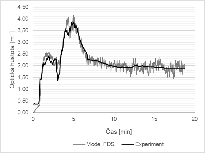

Obr. 6: Porovnání experimentu a modelu FDS: a) HRR
a)
Obr. 6: Porovnání experimentu a modelu FDS: b) optická hustota kouře
b)
Obr. 6: Porovnání experimentu a modelu FDS: c) vývoj CO
c)
Obr. 6: Porovnání experimentu a modelu FDS: d) vývoj CO₂
d)
Obr. 6: Porovnání experimentu a modelu FDS: a) HRR, b) optická hustota kouře, c) vývoj CO, d) vývoj CO2
