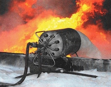

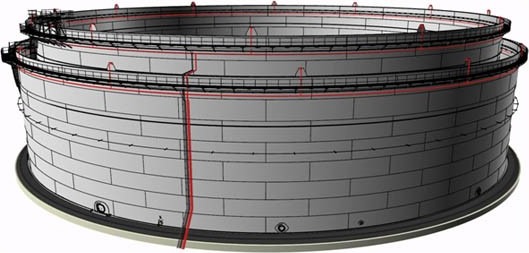

Ochrana venkovních skladovacích nádrží na hořlavé kapaliny, tankovišť...
Pro hašení skladovacích nádrží se nejčastěji navrhují pěnová SHZ na těžkou pěnu a pro ochranu jímek a čerpacích zařízení pěnová SHZ na střední pěnu. Číslo napěnění pěny pro ochranu jímek by nemělo být vyšší než 80 a vzdálenost, na kterou se pěna dopravuje, by měla být max. 30 m. Skladovací nádrže jsou jednoplášťové s nezbytnou záchytnou jímkou nebo dvouplášťové. Mohou být opatřené pevnou střechou nebo plovoucí střechou ve formě pontonu.
Způsoby dodávky pěny a druhy v úvahu přicházejících přiměšovacích zařízení byly popsané v části 1.

Obr. 4 Dvouplášťová skladovací nádrž s kapacitou 125 000 m³
Obr. 4 Dvouplášťová skladovací nádrž s kapacitou 125 000 m3
Jako příklad je uveden požární koncept použitý např. v Centrálním tankovišti provozovaným podnikem MERO, a.s. v Nelahozevsi, který splňuje mezinárodní standardy a je předmětem pravidelných prohlídek pojistitelů. Tankoviště má celkovou kapacitu cca 1,5 mil. m3 ropy. Největší dvouplášťové nádrže mají skladovací kapacitu 125 000 m3. Pro představu, vnější průměr takové nádrže je 90 m a výška 24 m. Jako přiměšovací zařízení jsou použity nádrže na pěnidlo s vnitřním vakem o objemu 15 m3 opatřené přiměšovačem. Zásoba pěnidla je na dobu činnosti 60 min při intensitě dodávky pěnotvorného roztoku aplikovaného shora 12,2 mm.min−1. Doprava pěnotvorného roztoku do nejvzdálenější nádrže trvá 120 s.
Sprejové zařízení pro ochlazování plášťů nádrží je zásobované z podzemního rozvodu vody přes dálkově a místně ovládané armatury umístěné za ochrannými zdmi. O nárocích na zásobování vodou svědčí požadavek na dodávku vody o průtoku 22 000 l/min pro scénář hašení a ochlazování hořící nádrže a chlazení dvou sousedních nádrží. Spouštění instalovaných pěnových SHZ je samočinné na základě hlášení lineárních a plamenných hlásičů požáru. Možné je i dálkové spuštění z velínu a ruční spouštění uzavíracích armatur.
Příslušná jednotka PO je vybavená odpovídající mobilní technikou včetně dvou lafetových proudnic Ambassador typu 1× 6 na vodu a pěnu s max. průtokem 22 700 l/min a dostřikem 138 m při náklonu 30 °.
Zkušenosti z devastujících požárů řady tankovišť v minulosti ukazují na nezbytnost trvale udržovat instalovaná požárně bezpečnostní zařízení v provozuschopném stavu a provádět opakované nácviky při nejrizikovějších scénářích. Úspěšný zásah v těchto mimořádných podmínkách se neobejde bez propracované logistiky a účinné taktiky. V žádném případě se nelze spoléhat jenom na sofistikovanou automatiku a řízení zásahu přes obrazovky a výstupní terminály. Zvlášť u tankovišť, kde jsou pro rozvody kabelů a produktů použity ocelové mosty. Ty mohou být při případném výbuchu slabým článkem požárního konceptu. Nelze nezmínit v této souvislosti výbuch hořlavých par, ke kterému došlo v roce 2005 na tankovišti v Buncefieldu. Výsledkem bylo 20 zcela zničených nádrží z celkového počtu 28 na této lokalitě. Shořelo 35 mil. litrů oleje, kerosinu a benzínu. Jenom nepřímé škody z titulu přerušení činnosti byly odhadnuté na 70–114 mil. £.
