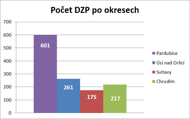

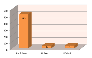

Vývoj počtu zpracovaných DZP v Pardubickém kraji
Jak se liší celkové počty DZP dle okresů, ale především dle jednotlivých požárních stanic nám ukáží následující grafy.
Graf č. 1  Počty DZP na okresech Pardubického kraje
Graf č. 2 Počty DZP dle stanic okresu Pardubice

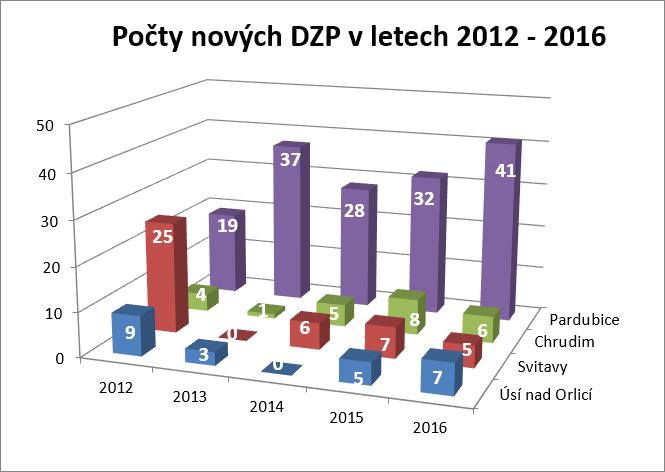

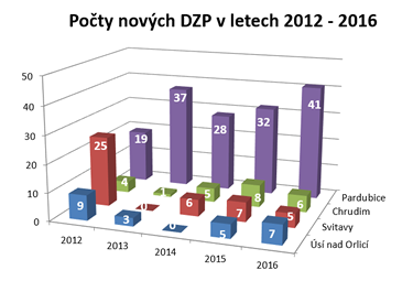

Graf č. 6 Vývoj počtu předkládaných nových DZP
V posledním grafu č. 6 je zachycen vývoj předkládání nových DZP dle okresů v letech 2012 až 2016. Počty nově předložených DZP jsou ovlivňovány mnoha vlivy. Je zde patrný vliv rozvoje ekonomiky, vliv velkého a průmyslového krajského města. Počty nově předložených DZP v posledních letech ovlivňoval i výkon státního požárního dozoru, kde jsme se v Pardubicích zaměřili na kontroly subjektů, které svojí činností vykazovaly znaky činností se zvýšeným požárním nebezpečí, kde jsou složité podmínky pro zásah.
