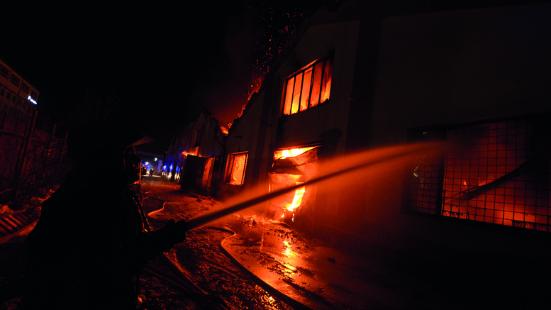

Průběh zásahu
První informace o požáru byla přijata na linku tísňového volání krajského operačního a informačního střediska (dále jen „KOPIS“) HZS Moravskoslezského kraje v sobotu 7. ledna 2017 v 19:44 hodin. Vstupní informace nehovořily o viditelném plamenném hoření, ale o kouři a zápachu po spálenině. K místu požáru byly vyslány v 19:45 hodin tři jednotky PO z 1. stupně požárního poplachu, a to místní jednotka SDH obce Kopřivnice (kategorie JPO II/1) s CAS 24, jednotka ze stanice Nový Jičín s CAS 20 a jednotka SDH obce Štramberk (kategorie JPO II/1) s CAS 32. Jako první se na místo zásahu dostavila v 19:53 hodin jednotka SDH obce Kopřivnice, která průzkumem zjistila silný vývin kouře z podstřešního prostoru haly. Nebylo vidět plamenné hoření a všechny vstupy z venkovních prostor byly uzamčeny. V 19:57 hodin přijela na místo požáru jednotka SDH obce Štramberk s CAS 32, která byla velitelem zásahu (dále jen „VZ“) určena k doplňování vody do CAS 24.
Vstup do haly nebyl možný
Na základě doporučení jednoho z přítomných majitelů rozhodl VZ násilně vstoupit do haly, která vykazovala nejintenzivnější vývin kouře. Hasiči vstoupili do haly se zavodněným útočným proudem a zjistili silné zakouření uvnitř haly.
Termovizí změřili teplotu střešní konstrukce asi 400 °C. Z důvodů vysoké tepelné radiace, kouře a nebezpečí zřícení ocelové střešní konstrukce rozhodl VZ o ústupu z haly a zahájení útoku po obslužném žebříku (na zdi STK) na střechu haly STK. Na střeše už bylo vidět počínající plamenné hoření menšího rozsahu, proto byly zahájeny hasební práce s nasazením útočného proudu C 52. VZ požádal o vyslání dalších jednotek PO z 2. stupně požárního poplachu.
K události také vyjel řídicí důstojník územního odboru Nový Jičín (dále jen „ŘD“) a příslušník zjišťování příčin vzniku požárů územního odboru Nový Jičín (dále jen „ZPP“). Jednotka ze stanice Nový Jičín s CAS 20 přijela na místo zásahu v 19:59 hodin. Ve 20:02 hodin převzal velení zásahu velitel jednotky PO ze stanice Nový Jičín a vznesl na KOPIS požadavek na vyslání dalších sil a prostředků (dále jen „SaP“) 2. stupně požárního poplachu. Upřesnil, že kouř vychází intenzivně ze tří hal navazujících na halu STK a emisí a vyžádal si vyslání výškové techniky. Přes vrata haly, kterými byl proveden násilný vstup, bylo vidět plamenné hoření, a to v celém vnitřním prostoru.
Hasiči se pokusili vstoupit do vedlejší haly přes plechová vrata. Po jejich násilném otevření zjistili, že za nimi jsou další rolovací vrata, která byla teplem zdeformována natolik, že neumožňovala žádnou manipulaci. Následně provedli pokus o násilný vstup do třetí haly přes sekční vrata v obvodové stěně. S vraty také nebylo možno pohnout pro poškození teplem. Hasiči ze stanice Nový Jičín na rozkaz VZ zahájili útok s nastavovacím žebříkem do prostoru úžlabí střech mezi halami č. 3 a č. 4, kde ještě nebyly zjištěny žádné známky hoření.
Třetí hala byla silně zakouřená, jak bylo patrné při pohledu přes skleněnou výplň otvoru nad sekčními vraty. Hasiči vysklili okenní otvory a nasadili útočný proud C 52 k chlazení vnitřních prostor haly s požárního žebříku. Přítomné hlídky Policie ČR a Městské policie Kopřivnice byly VZ požádány o zajištění přítomnosti majitelů nebo uživatelů jednotlivých hal.
Ve 20:12 hodin VZ hlásil na KOPIS, že jsou požárem zasažené haly, k nimž nebyla k dispozici žádná dokumentace, proto nebylo známo jejich vnitřní dělení. Po dojezdu dalších SaP bylo místo zásahu rozděleno na tři úseky. Činnost jednotek PO se zaměřila na hašení požáru, průzkum a ochranu nezasažených hal, evakuaci materiálu a zajištění zásobování vodou.

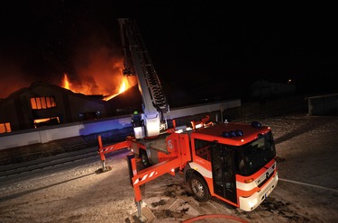

V reakci na tuto situaci VZ zakázal vstup do hal zasažených požárem, hasební práce byly prováděny z venku a z výškové techniky. Mezi dělicí zdí třetí a čtvrté haly a střechou začaly prošlehávat plameny, na jejichž zastavení byl přesunut již vytvořený proud C 52 jednotky PO ze stanice Nový Jičín, posílený o další dva proudy C 52. Hasební zásah v té době probíhal ze dvou automobilových žebříků (AZ) a požární útok byl veden do tří hal na třech úsecích.
Na základě místních znalostí rozhodl VZ o vytvoření odběrných míst hasební vody u OC Tesco a později také u OC Kaufland. Již v průběhu jízdy k zásahu žádal ŘD, na základě informací z radioprovozu a hlášení z KOPIS, o vyslání dvou automobilových plošin (dále jen „AP“) a mobilního operačního střediska. Dále žádal svolání do pohotovosti na zbrojnicích pro jednotky SDH obcí Starý Jičín a Bílovec pro zajištění hasebních obvodů stanic Nový Jičín a Bílovec. Ve 20:35 hodin přijel na místo zásahu ŘD, byl VZ seznámen se situací a převzal velení zásahu. Cestou KOPIS si vyžádal vyslání jednotky HZS podniku Tatra Trucks, a.s., se dvěma CAS, včetně zajištění odběru požární vody v areálu svého podniku. Na základě dílčích informací od některých přítomných uživatelů a majitelů bylo upřesňováno pro KOPIS vlastnictví objektů a pravděpodobný charakter hořícího materiálu v halách, například oleje, plast, dřevěný materiál, tlakové láhve.
Ve 20:40 hodin již byly plně zasaženy požárem tři haly, u třetí z nich došlo také ke zborcení střešní konstrukce. Průzkumné skupiny postupně zjišťovaly, co se v které hale nachází z pohledu rizikovosti nebo materiálních hodnot, které evakuaovaly. Byl zachráněn majetek, zejména přístrojové vybavení z STK a emisní linky, včetně kanystrů s naftou, byly vynášeny tlakové láhve s plyny a svařovací soupravy, výpočetní technika, trezory, kompresor, odlitky, vyvezly vysokozdvižné vozíky, automobil, loď atd. Podařilo se také zachránit dva CNC stroje, které nebyly pevně spojeny s podlahou. Ostatní vybavení hal, zejména strojní a dílenské vybavení a další, které nepředstavovalo nebezpečí pro intenzivní rozvoj požáru, nebylo možné evakuovat s ohledem na jeho množství, hmotnost, způsob upevnění atd.
Ve 20:51 hodin VZ žádal KOPIS o zastavení provozu na železniční trati vedle východní strany objektu z důvodu ustavení výškové techniky HZS podniku Letiště Leoše Janáčka (dále jen „HZSp LLJ“), pro posílení úseku bránícího šíření požáru mezi třetí a čtvrtou halu. Velitel jednotky HZS podniku Tatra Trucks a.s., byl požádán VZ o zabezpečení odpojení objektu trafostanice přiléhající k STK, a to na základě informace, že trafostanice je napojena na areál Tatry. Ve 21:05 hodin byl prostřednictvím KOPIS vyhlášen 3. stupeň požárního poplachu a tato informace byla následně předána na OPIS MV – generálního ředitelství HZS ČR.
Ve 21:10 hodin byl VZ informován posádkou AP HZSp LLJ, že střecha čtvrté haly je osazena fotovoltaickými panely. Prostřednictvím KOPIS proto vyžádal VZ výjezd technika pohotovosti ČEZ. Vývoj situace na místě zásahu – šíření požáru ve střešní konstrukci nad halou STK, vyžadoval k hašení střešní konstrukce z AZ 30 použití těžké pěny.
