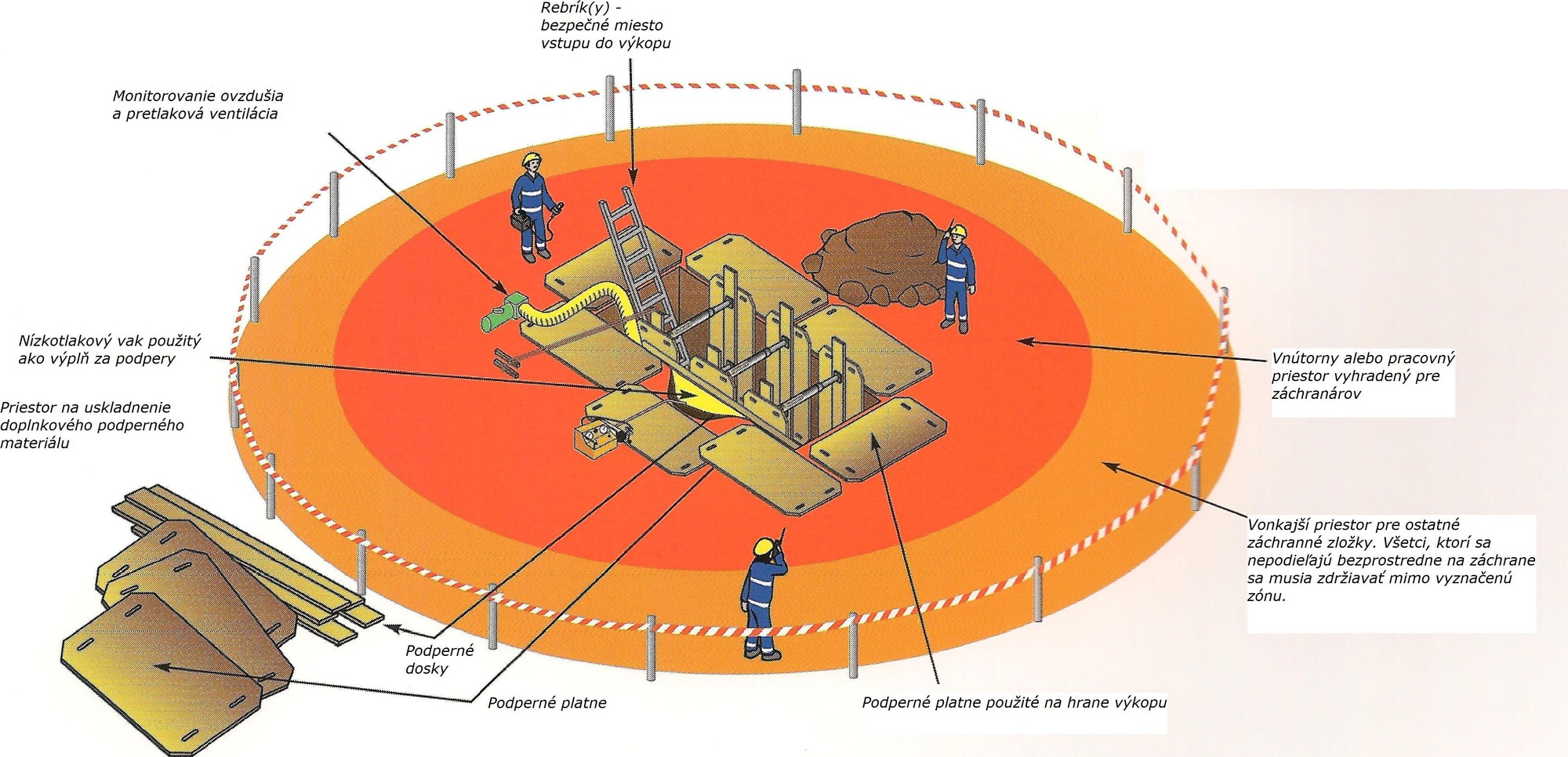

Pokiaľ neboli dodržané technologické postupy a bezpečnostné pravidlá pri práci vo výkopoch dochádza k zosunutiu steny nezapaženého výkopu alebo inej udalosti, kde sú zasypaní pracovníci, ktorí pracovali vo výkope.
Na zaistenie bezpečnej práce vo výkope pri vyslobodzovaní je potrebné rýchlo vytvoriť pracovný priestor (obr. 4) a dostatočne veľkú a bezpečnú oblasť okolo postihnutého. Práve túto skutočnosť si musia uvedomiť hasiči a záchranári pri svojej snahe pomôcť postihnutému. Je dôležité, aby sa hasiči a záchranári nepohybovali vo výkope, ktorý nie je správne zabezpečený. Mohlo by dôjsť k ďalšiemu zosuvu a prípadnému zasypaniu hasičov záchranárov.
Obr. 4 Rozdelenie pracovného priestoru (Morris, 2008, upravil autor)
Vo všetkých prípadoch je veľmi dôležité, aby sa k vyslobodzovaniu z výkopu pristupovalo s mimoriadnou opatrnosťou. Existuje tu množstvo rizík, na ktoré je potrebné myslieť a dodržiavať postupy vyslobodzovania a zásady bezpečnosti práce.
Kľúčové riešenia pri takýchto zásahoch bývajú väčšinou komplikované a veľmi často sa improvizuje. Nedodržujú sa zásady bezpečnosti pri práci a prostredie zásahu sa stáva extrémne nebezpečné. Chýbajú základné znalosti zasahujúcich príslušníkov a aj vhodné prostriedky na takéto druhy zásahov.
Technické prostriedky väčšinou nespĺňajú základné požiadavky, ktoré sú kladené na záchranárske náradie a sú bez príslušného atestu a certifikátov.
