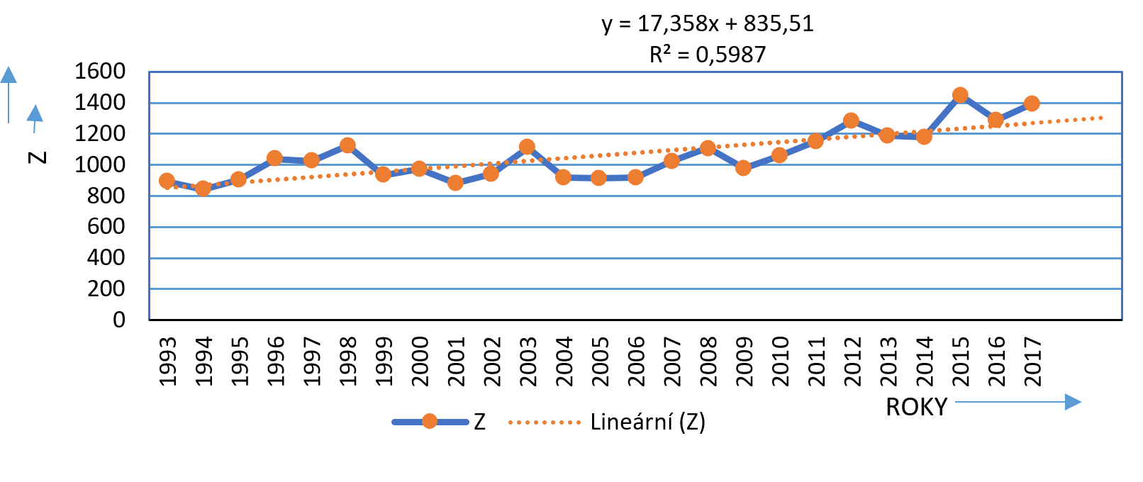

Podle celostátní databáze statistiky požárů v ČR vedené MV – GŘ HZS ČR vzniklo za období let 2011 až 2017 v průměru ročně 18 479 požárů s průměrnou přímou škodou 2 749. 106 Kč, které v průměru ročně zranily 1 277 osob a usmrtily 115 osob. Uchráněné hodnoty požárním zásahem byly odhadnuty v průměru na 9 431. 106 Kč , viz tab. č. 1. Ze spojitého diagramu celkového počtu osob zraněných požáry v jednotlivých letech 1993 – 2017 je trend této závislosti vyjádřen regresní přímkou y = 17,358x + 835,51 s regresním koeficientem 17,358, koeficientem determinace R2 = 0,5987 a lineárním Pearsonovým korelačním koeficientem R = 0,7738, viz obr. č. 1.
Podle obr. č. 2, sloupcového diagramu, lépe vyjadřuje závislost celkového počtu usmrcených osob požáry za období 1993 – 2017 polynomická závislost y = - 0,1638x2 + 4,6774x + 93,875 s koeficientem determinace R2 = 0,2956 a Pearsonovým korelačním koeficientem R = 0,5437. Diagramy a výpočty průměrů a regresních rovnic byly realizovány v Excelu. Korelační koeficient udává těsnost vztahu mezi skutečnou hodnotou a hodnotou podle korelační rovnice. Pokud je jeho hodnota 0,5 < R < 0,7 je těsnost závislosti hodnocena jako významná. V našem případě lze obě kauzality interpretovat jako dobře vystihující. Pomocí těchto rovnic lze odhadovat četnosti zraněných a usmrcených osob požáry v dalších letech.
