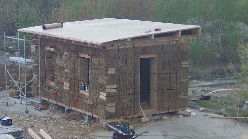

Experimentální objekt byl navržen jako samostatně stojící objekt o maximálních půdorysných rozměrech 4,0 m × 6,0 m a výšce objektu cca 3,5 m. Svislé nosné konstrukce byly navrženy z balíků slámy, které tvořily hlavní nosný prvek. Uvnitř objektu byly navrženy dvě místnosti, západní a východní, které mezi sebou byly propojeny průchodem. Vzhledem k tomu, že mezi výstavbou a požární zkouškou probíhala v objektu dlouhodobá komparativní měření a bylo nutné umožnit nezávislé měření v obou místnostech zároveň, byl průchod v průběhu výstavby zapraven pomocí slaměných balíků omítnutých hliněnou omítkou a zprůchodněn teprve pro účely požárního experimentu. Z tohoto důvodu byla každá místnost opatřena samostatným vstupem (západní a východní strana objektu) a v každé místnosti bylo osazeno jedno plastové okno (o rozměrech 0,8 m × 1,4 m) do jižní fasády objektu, viz obr. 1 a obr. 2.
Obr. 1: Objekt před provedením omítek

Objekt byl založen na betonových patkách, na kterých byl osazen spodní nosný dřevěný věnec, spolupůsobící se základovými patkami pomocí závitových tyčí. Ztužení objektu bylo provedeno stažením stěn mezi dvěma tuhými konstrukcemi (spodní a horní obvodový věnec a rámy pro okenní a dveřní výplně z OSB desek a dřevěných latí) pomocí ocelových pásků. Na připravený věnec byly kladeny balíky slámy primárně zhutněné na cca 130 kg/m3, přičemž jednotlivé řady balíků byly propojeny svislými ocelovými tyčemi. Střecha objektu byla řešena jako pultová, s krytinou z asfaltových pásů. Nosnou konstrukci střechy tvořilo celkem 12 trámů o průřezu 80 × 160 mm, které byly pravidelně rozmístěny po délce objektu na horním nosném věnci, k němuž byly přichyceny z boku pomocí vrutů a úhelníků. Mezi trámy byla vložena minerální izolace, která byla v určitých místech podbita rabicovým pletivem. Na nosné trámy byl ze spodní strany přichycen podhled z OSB desek tl. 12 mm, z vrchní strany byly trámy taktéž zaklopeny OSB deskami tl. 12 mm. Na tyto OSB desky byly v podélném směru objektu uloženy trámy pro vytvoření spádové konstrukce střechy zaklopené vrstvou OSB desek tl. 18 mm, na které byla položena střešní krytina. Střešní krytinu tvořily asfaltové pásy, kladené ve dvou vrstvách na vazbu. Konstrukci podlahy tvořily dřevěné palety, které byly položeny na betonové podkladní desce. Přes palety byla umístěna foliová hydroizolace a následně vrstva slaměných balíků. Pro lepší roznášení zatížení do podlahy byl na slaměné balíky uložen křížem sbíjený rošt z dřevěných latí průřezu 40 mm × 50 mm opatřený z horní strany OSB deskami tl. 12 mm.
