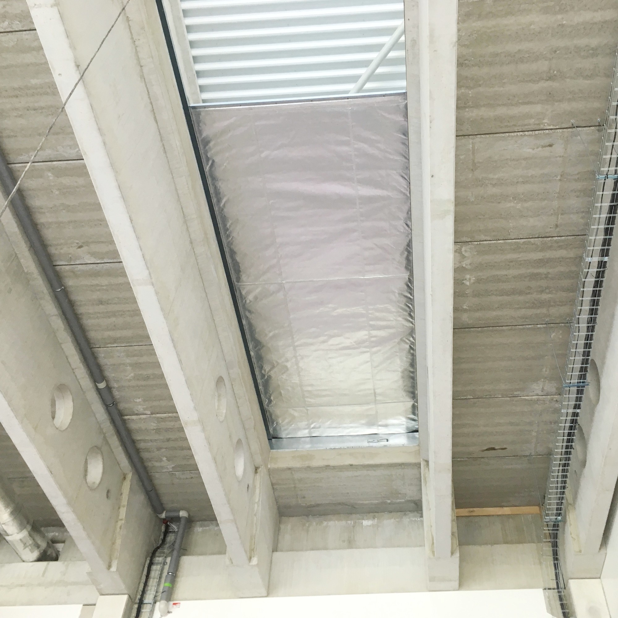

Horizontální roletový požární uzávěr
Uzávěr je poháněn motorem a spouští se automaticky – signálem z EPS nebo signálem z jakéhokoli detekčního zařízení (např. kouřové nebo teplotní čidlo), případně tlačítkem prostřednictvím obsluhy.
Standardní rozměr je až 20 x 6 m – od 6 m šířky je hřídel, která navíjí textilii, po určitých vzdálenostech podkládána podpůrnými válečky pro snadnější spouštění rolety.
