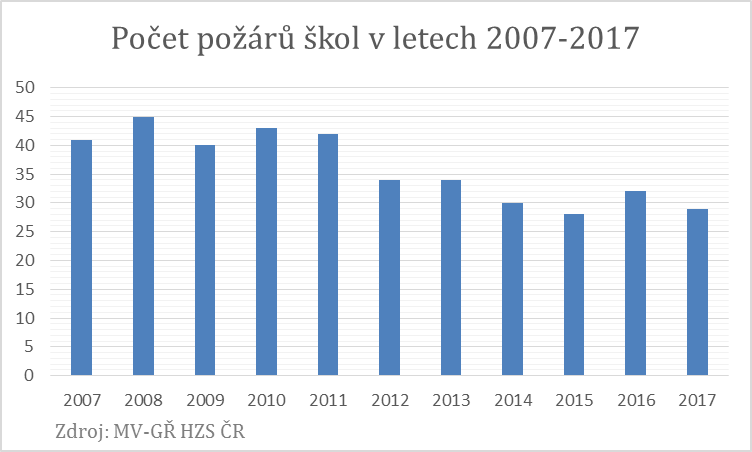

V rozmezí let 2007–2017 došlo k celkem 398 požárům škol. Toto číslo zahrnuje všechny druhy škol počínaje mateřskými školami až po posluchárny a objekty vysokých škol1). Zjednodušený přepočet odhalí, že každý rok vzniká v ČR asi 36 požárů škol. Reálně ovšem počet požárů ve školách klesá. V roce 2007 došlo k 41 požárům škol, zatímco v minulém roce klesl tento počet na 29. Za období jedenácti let došlo tedy k asi třetinovému poklesu počtu požárů. Takový vývoj je zjevně pozitivní. Přímá škoda způsobená nebezpečným živlem však významný pokles nezaznamenala. Fakticky dosáhla v minulém roce téměř identické úrovně jako v roce 2007. Počet smrtelných obětí požárů škol je naštěstí nulový, zatímco medián2) počtu zraněných osob je 3.

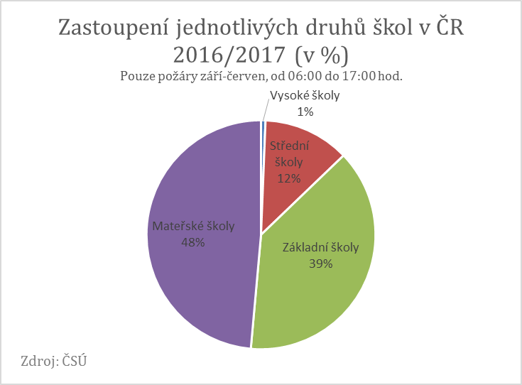

Nejčastěji vznikají požáry v prostorách základních škol. Není se čemu divit. Základní školy jsou druhou nejpočetnější skupinou škol v ČR. V současnosti je evidováno 4 140 základních škol. Za období 2007–2017 bylo šetřeno celkem 110 požárů na základních školách. To znamená průměrně 10 požárů základních škol ročně, což je asi 0,2 % ze současného počtu základních škol. Na prvý pohled je i laikovi jasné, že počet požárů v těchto typech staveb není nikterak veliký.
Počet středních škol v ČR je oproti základním menší. Ve školním roce 2016/17 bylo evidováno 1 307 středních škol. Není tedy překvapivé, že za jedenáctileté období vzniklo celkem 69 požárů. To je mnohem méně než u základních škol, ale procento středních škol zasažených požárem je v tomto případě vyšší, a to 0,5 %.
Nejpočetnější skupinou škol jsou v ČR mateřské školy. V minulém školním roce evidoval ČSÚ celkem 5 209 těchto zařízení. Přitom požáry ve školkách dosáhly ve sledovaném období pouze 39 událostí. S uplatněním stejné metodiky lze dojít k závěru, že požár se týká jen asi 0,07 % mateřských škol.
Počty požárů na vysokých školách a v ostatních akademických budovách jsou ještě zanedbatelnější. V období 2007–2017 bylo zaznamenáno celkem 14 požárů vysokých škol a 15 požárů jiných školských zařízení.
Na základě uvedených faktů je zcela patrné, že počet požárů škol je vzhledem k jejich počtu extrémně nízký. Takto malá čísla za velmi dlouhou časovou periodu jednoznačně potvrzují, že pravděpodobnost vzniku požáru ve škole je téměř nulová. Nicméně pro skutečně objektivní posouzení rizika vzniku požáru ve školách je nezbytné nehodnotit pouze četnost požárů, ale také jejich příčiny a závažnost.
