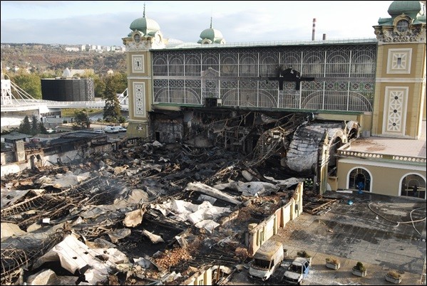

Požár vznikl v LK. Po požáru muselo být celé LK demolováno a vyklizeno až na základovou desku. Zůstala zachována SH a PK.
Celý objekt byl tvořen smíšeným konstrukčním systémem, přičemž nosné prvky tvořila především atypická ocelová nýtovaná konstrukce. Výraznou roli při požáru sehrálo také dřevěné obložení nad celým výstavním prostorem, které bylo v půdním prostoru překryto nehořlavou vrstvou alobalu a izolace. Stejně tak sehrála negativní roli vzduchotechnika, kterou bylo zajišťováno větrání objektu. Některé větrací mřížky vzduchotechniky byly vyvedeny přímo nad místem vzniku požáru. Prostory objektu byly převážně jedno a dvoupodlažní, částečně podsklepené jedním PP. Podhledy výstavních ploch obou křídel paláce byly dřevěné, podlaha částečně dřevěná a částečné krytá keramickou dlažbou.

Levé křídlo paláce po likvidaci požáru
