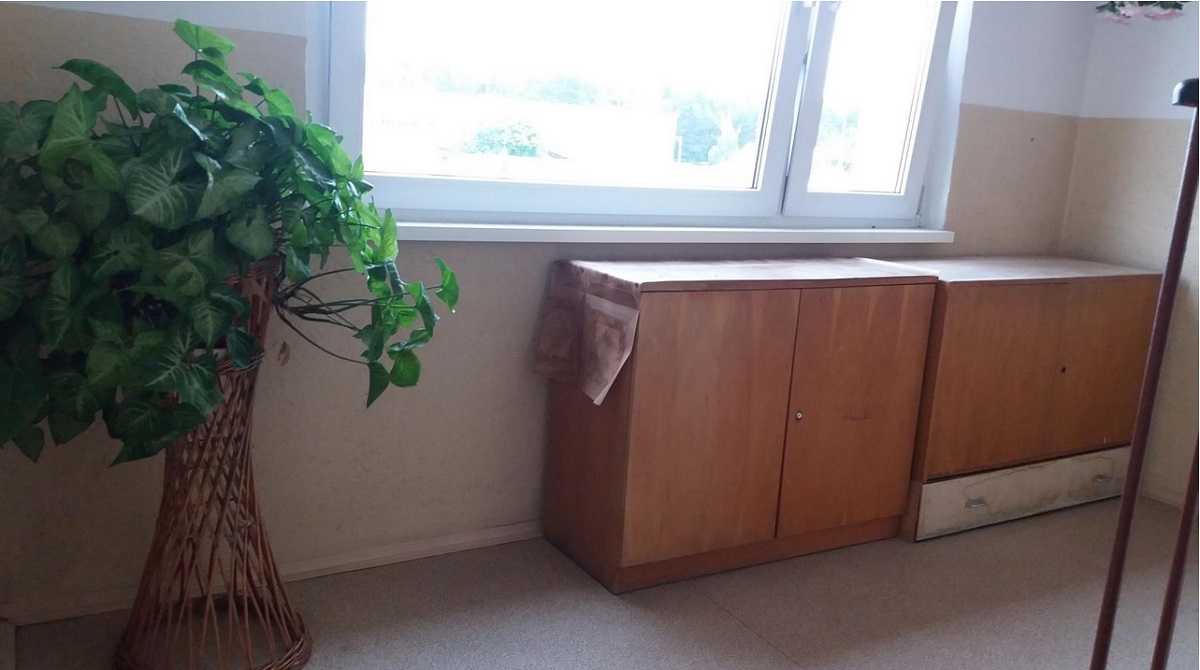

Bytové domy mají v drtivé většině případů pouze jedno schodiště, a to mnohdy slouží jako tzv. chráněná úniková cesta. V případě požáru je to jediná cesta k záchraně, jediná cesta pro přežití. Podle zákona o požární ochraně a jeho prováděcích předpisů nesmí být v těchto prostorách umístěny žádné hořlavé látky a žádné předměty, které by bránily evakuaci a záchraně osob nebo které by ztěžovaly požární zásah.
Za porušení této povinnosti může být Hasičským záchranným sborem ČR udělena vlastníkovi domu pokuta až půl milionu korun.
Přesto si mnozí občané pletou chodby a schodiště bytových domů se skladišti, komorami nebo dokonce relaxačními koutky (ostatně o tom vypovídají i přiložené fotografie pořízené v bytových domech).
V případě požáru nejenže je znemožněna evakuace osob zataraseným schodištěm, ale může dojít i k přenosu požáru na tyto hořlavé předměty a šance na záchranu v takovém prostoru pak strmě klesá k nule.
Chodíte kolem a říkáte si – „nebudu se s nikým hádat a budu radši dělat, že to nevidím?“ Děláte velkou chybu! Oheň ani jedovatý kouř se nebudou ptát: „Koho byla tato skříň, kočárek nebo křeslo? “ Nebudou pátrat po tom, kdo sem tyto věci uložil a jak dlouho tu jsou, nebudou hledat důvody…… Tihle dva zlí parťáci nemají svědomí a skutečně umí zabíjet.
Vyvarovat se tragédii i pokutám lze přitom zcela jednoduše. Odpovědné osoby musí nekompromisně zajistit dodržování požárních předpisů a občané a spolubydlící se nesmí bát upozornit na tyto závady svého správce, domovníka nebo předsedu výboru. Když tyto odpovědné osoby nezajistí nápravu, mohou se občané obracet přímo na inspektory a komisaře oddělení prevence na každém územním odboru HZS Pardubického kraje nebo přímo na krajském ředitelství.
