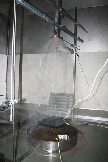

Obr. č. 1 Ukázka zkušebního zařízení v okamžiku uhašení hořícího n-heptanu v plechovém tácu

Ke zvýšení hasební účinnosti nízkotlaké (NT), středotlaké (ST) a vysokotlaké (VT) vodní mlhy u polostabilních a stabilních hasicích zařízení pomocí elektrického pole bylo autory vyvinuto a experimentálně odzkoušeno zařízení ve zkušebnách TÚPO Praha (VT) a ČVUT Praha – UCEEB v Buštěhradu (NT a ST). Zařízení je opatřeno jednou či více mlhovými tryskami s definovanou velikostí vodních kapek při daném pracovním tlaku napojen/ou/ými na vodovodní potrubí s ventily. Je tvořeno generátorem stejnosměrného vysokého napětí (SVN) s nastavitelným výstupním napětím do 25 kV, který je umístěn mimo chráněný prostor. Ke kladnému pólu generátoru je připojena elektrickým kabelem, vedeném v trubkovém nosníku, kladná elektroda. K zápornému pólu generátoru je připojena elektrickým kabelem, též vedeném v trubkovém nosníku, záporná elektroda. Osy kladné a záporné elektrody leží v ose každé mlhové trysky. Kladná elektroda je tvořená kovovým páskem ve tvaru prstence o minimálním vnitřním průměru cca 10 cm, maximální šířce cca 20 mm a tloušťce v rozmezí 1 mm až 2 mm. Tento pásek je dále opatřen kovovými vruty zakotvenými do prstence ve stejné vzdálenosti od sebe a špičkami směřující dovnitř prstence; na vnitřní část pásku je připevněn proužek drátěné sítky s drátky vyčnívajícími nad a pod pásek po celém obvodu o (1–2) mm. Kladná elektroda je umístěná svou plochou kolmo na osu paraboloidu vodní mlhy proti ústí mlhové trysky, a to ve vzdálenosti, která zabezpečuje průchod minimálně ¾ tryskajícího mlhového spreje vnitřkem prstence. Záporná elektroda je tvořena 3- až 4zubcem. Ten je vytvořen z rovných kovových drátů paprskovitě směřujících do hašeného prostoru. Délka drátů je 70 mm až 100 mm, průměr je 1 mm až 2 mm a konce těchto drátů jsou upraveny do špičky, Vrchol n-zubce je umístěn v odexperimentované vzdálenosti od ústí dané mlhové trysky. U každé použité mlhové trysky je použita jedna kladná a jedna záporná elektroda, které jsou připojeny na společný generátor stejnosměrného vysokého napětí, viz obr. 1 a z nichž jedna je uzemněna.
Výhodou takto navrženého zařízení k elektrizaci vodních kapek v kuželi vodní mlhy tryskající z mlhových trysek NT, ST a VT mlhového hasicího zařízení je výrazné zvýšení jeho hasebního účinku na uhlovodíkové plameny, projevujícího se podstatně nižšími časy uhašení, a tím i podstatně nižší spotřebou vody oproti hašení stejného scénáře požáru stejným mlhovým hasicím zařízením, ale bez působení elektrického pole.
Zařízení ke zvýšení hasební účinnosti VT, ST a NT vodní mlhy je realizovatelné u polostabilních a stabilních hasicích zařízení, která mají alespoň jednu mlhovou trysku s definovanou velikostí vodních kapek při daném tlaku.
Tyto mlhové trysky jsou obvyklým způsobem napojeny na vodovodní potrubí opatřené ventily Při experimentech byly použity: – VT vodní čerpadlo, – ultrazvukový průtokoměr PortoSonic 7000, – a mebránový manometr fy Concept s rozsahem (0–16) bar. Při experimentech byl užit elektrický stejnosměrný zdroj/generátor PZVN 01, napájitelný ze sítě 230 V/50 Hz.
Generátor je vybaven spínačem, jehož sepnutí se upřednostňuje systémem elektrické požární signalizace (EPS) reagujícím na vznik požáru, nebo ručním zapnutím personálem, který zpozoruje požár.
Je zřejmé, že VT, ST a NT mlhové trysky stabilního nebo polostabilního hasicího zařízení musí být navrženy tak, aby hasební spreje vodní mlhy zcela pokrývaly potenciální plochu respektive objem požářiště v potřebném čase. Elektrické kabely napájecí elektrody jednotlivých trysek jsou svedeny do svorkovnic pro plus a mínus pól, případně kladná elektroda propojená s mlhovou tryskou byla uzemněna. Svorkovnice jsou propojeny s generátorem stejnosměrného vysokého napětí.
Vodovodní potrubí s ventilem přivádí vodu do mlhové trysky pod tlakem například (5–16) bar a s průtokem např. (4–6,5) l / min, přičemž teplota je vody 20 °C. Elektrické pole vytvořené mezi zápornou elektrodou a kladnou elektrodou vysokým stejnosměrným elektrickým napětím přiváděným kabely z VN generátoru nabíjí jemné kapky vodní mlhy, které interakcí s plameny účinně narušují řetězové chemické reakce hoření v nich probíhajících, a tak výrazně zvyšují chladící a izolační hasicí účinek samotné vodní mlhy. Generované proudy jsou řádově v mikroampérech, a tak nevzniká nebezpečí od elektrického zkratu respektive výboje mezi sprejem vodní mlhy a vodivými předměty, které jsou v chráněném prostoru s mlhou v kontaktu, ani nebezpečí úrazu pro personál při náhodném zasažení mlhou. Experimenty byly realizovány v uzavřeném zkušebním prostoru při atmosférickém tlaku, teplotě ovzduší (19–21) °C a relativní vlhkosti ovzduší (40–53) %.

Při pracovním napětí generátoru stejnosměrného vysokého napětí od 5 do 10 kV na elektrodách byly zhášecí doby při opakovaných zkouškách v průměru od 3 s (VT) do 20 s (NT, ST) od okamžiku výstřiku hasiva. Při vypnutí stejnosměrného vysokého napětí k uhašení stejného scénáře požáru za stejných zkušebních podmínek nedošlo za 1 min.
