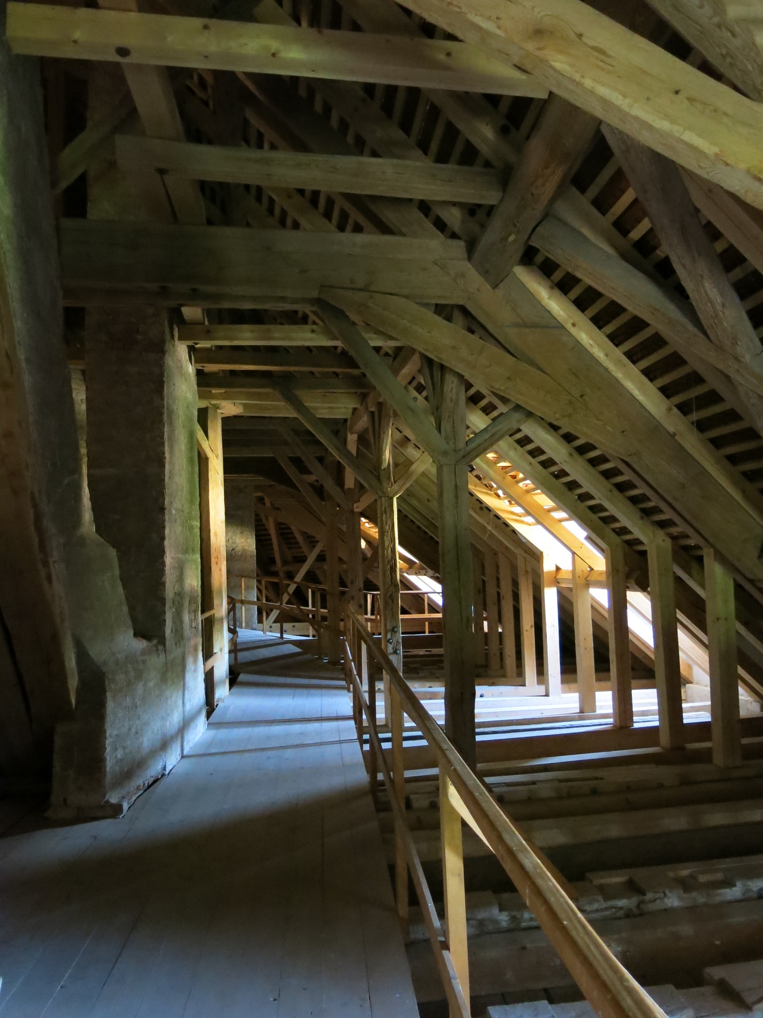

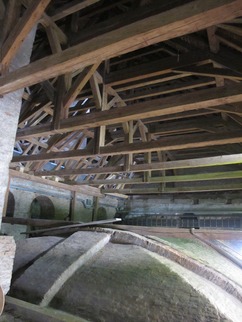

Půdní prostory v těchto objektech jsou jedním z nejrizikovějších prostor, neboť ve většině případů tvoří jediný otevřený prostor plný dřevěných dobře vyschlých trámů. Požár v těchto prostorách má následně pro objekt fatální následky. Oheň se volně šíří tímto prostorem. Vznikne tzv. komínový efekt.
Ukázka unikátních a rozlehlých půdních prostor v památkových objektechUkázka unikátních a rozlehlých půdních prostor v památkových objektechUkázka unikátních a rozlehlých půdních prostor v památkových objektechUkázka unikátních a rozlehlých půdních prostor v památkových objektech
Vliv na rozvoj požáru a následné hašení jednotkami HZS má i střešní krytina. Použití měděného plechu nebo dřevěných šindelů je daleko rizikovější než použití pálených tašek nebo břidlice. U střechy z měděného plechu, v případě zahoření v půdních prostorách nezabezpečených EPS nebo SHZ, dochází k volnému rozvoji požáru, který nemusí být dlouho zaznamenán, neboť se „drží“ pod krytinou. Dalším rizikem je rozšíření pod celou konstrukcí střechy, neboť ve většině památkových objektů nejsou střechy odděleny požárními příčkami a jsou jedním požárním úsekem. V tomto případě hrozí vyhoření celého objektu. Nechtěným příkladem je zámek Zahrádky, který před dokončením v roce 2003 kompletně vyhořel. U střech z dřevěných šindelů (nebo doškových) naopak v případě zahoření dochází k masivnímu a rychlému šíření požáru po těchto střechách. Hořlavost střech zvyšují impregnační nátěry, které se používají na jejich ochranu. Příkladem může být rozsáhlý požár hradu Krásná Hôrka na Slovensku. Otázkou zůstává, zda při obnově památkového objektu zachovávat původní šindelovou nebo měděnou krytinu. Další situace, která u některých obnov objektů může nastat, pokud se majitelé nebo správci objektu s památkáři rozhodnou vrátit objekt do „původní“ podoby a současnou krytinu (např. pálenou tašku, bobrovky) nahradí dřevěným šindelem nebo měděným plechem. Dopadem na zhoršenou úroveň požární ochrany objektu se však v tomto případě většinou nikdo nezabývá. Požár hradu Krásná Hôrka by pro nás měl být dostatečným ponaučením. Při jeho obnově byla vybraná, místo původních dřevěných šindelů, pálená taška.
Na některých půdách v 19. století byly budovány požární příčky. Jejich tehdejší majitelé si uvědomovali nebezpečí šíření požáru. V současné době se při rekonstrukcích střech památkových objektů někdy stává, že se památkáři rozhodnou střechu vrátit tzv. do „původního“ stavu a vybudované požární příčky nechají ubourat, aby byly schovány pod střechou a nerušily estetickou celistvost střech. Tyto zásahy jsou velmi nerozumné. Podstatně se tím sníží se požární odolnost těchto konstrukcí. Požární příčka, musí být vytažena 300 mm nad střechu a opatřena požárně odolnými dveřmi. Naopak na některých objektech, kde byly příčky zachovány, se nacházejí zrezavělé železné dveře, které nejsou brány z dnešního hlediska jako požární (nemají dostatečnou požární odolnost).
Samostatnou kapitolou jsou vstupy do půdních prostor, kdy často vstupní dveře jsou velmi vetché nebo chybí, některé nejsou historické, a přesto chybí vůle je vyměnit za požárně odolné, které by zabránily šíření případného požáru a zplodin hoření do nižších pater. Tím jsou ohroženy prohlídkové (návštěvnické) trasy.
Dalším rizikem pro možné šíření požáru jsou nevhodné zásahy do podlah na půdách, kdy bývá odstraněn původní hliněný zásyp (povrch) z dřevěných podlah, který tam býval jako izolační vrstva včetně ochrany před šířením požáru. Dalším problémem je nedostatečná únosnost podlah způsobená pozdějšími zásahy. Často nejsou tyto změny nikde zaznamenány. Pro zasahující hasiče nedostatečná nosnost podlah v půdních prostorech znamená velké riziko, které ohrožuje při zásahu jejich zdraví a život.
Na druhou stranu je na některých objektech v půdních prostorách mnoho skrytých prostor (míst) nebo zdvojených podlah, které nejsou dostatečně zmapovány, chybí jejich přesné zakreslení a vyznačení v plánech. Hrozí možnost vzniku požáru v těchto prostorách, neboť tudy v některých případech vede elektrické vedení a naopak v případě požáru by se mohly stát skrytým zdrojem opětovného rozhoření požáru. Přesné zakreslení a vyznačení těchto prostor do půdorysů objektu projektantem je pak dobré pro zpracování dokumentace zdolávání požáru. Absencí přesných informací pro zásah hasičů může vzniknout v daném objektu daleko více škod, ale je i nemalým rizikem pro zasahující hasiče.
