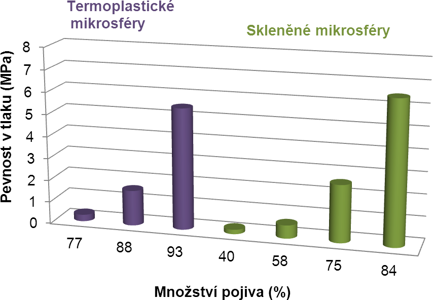

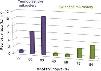

V případě mikroplniv nebylo možné stanovit pevnost v tlaku dle příslušné normy porušením vzorku, neboť vzhledem k charakteru materiálu (vysoce pružný a stlačitelný) u některých vzorků k pozorovatelnému porušení tlakem nedošlo. Proto bylo jako hodnotící kritérium určeno 5% stlačení vzorku při namáhání.
Tab. 2: Zkoušené fyzikálně mechanické vlastnosti vzorků s mikroplnivy
Číslo vzorkuDruh plnivaMnožství pojiva
Objemová hmotnost
[kg‧m−3]
Pevnost v tahu za ohybu
[MPa]
Pevnost v tlaku – 5% stlačení
[MPa]
Pevnost v rázu
[kJ‧m−2]
7Polymerní (termoplastické) mikrosféry 10–30 μm771820,60,30,7
8883243,51,66,4
99348710,55,510,7
10Skleněné mikrosféry 30–120 μm401220,20,20,6
11581650,80,60,6
12752952,92,62,
13843757,56,53,6
Obr. 6 Fyzikálně mechanické parametry vzorků materiálů pro absorpci rázové energie s mikroplnivyObr. 6 Fyzikálně mechanické parametry vzorků materiálů pro absorpci rázové energie s mikroplnivy
Obr. 6 Fyzikálně mechanické parametry vzorků materiálů pro absorpci rázové energie s mikroplnivyObr. 6 Fyzikálně mechanické parametry vzorků materiálů pro absorpci rázové energie s mikroplnivyObr. 6 Fyzikálně mechanické parametry vzorků materiálů pro absorpci rázové energie s mikroplnivy
Z výsledků stanovení jednotlivých vlastností u vzorků s mikroplnivy uvedených v tabulce 2 a pro ilustraci zobrazených také v grafech na obr. 6, vyplývá předpokládaný vývoj – se zvyšujícím se obsahem pojiva se zvyšují dosahované hodnoty stanovených fyzikálně mechanických parametrů.
