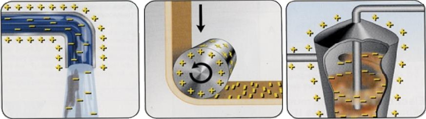

Statická elektřina
K elektrostatickým výbojům dochází při oddělovacích procesech, kterých se účastní alespoň jeden materiál s dostatečně vysokou rezistivitou, či povrchovým odporem. K vývinu těchto výbojů může docházet z akumulovaného náboje na neuzemněných vodivých částech, na nabitých částech z nevodivých materiálů (plasty), při pneumatické dopravě v kovových potrubích nebo při plnění sil. Elektrostatický náboj se také může akumulovat na osobách, které jsou izolovány od země.
Ochrannými opatřeními proti statické elektřině jsou zejména:
  • účinné uzemnění všech vodivých částí technologie a instalací;
  • vyloučení materiálů s nízkou elektrickou vodivostí a omezení nevodivých povrchů;
  • nošení vhodné obuvi v prostorách s nebezpečím výskytu výbušné atmosféry.
Obrázek 2: Příklady vzniku elektrostatického náboje [8]
Prachové částice se mohou elektrostaticky nabíjet (viz obrázek 2) například při míchání, mletí, prosévání, či drcení. Citlivost prachů k iniciaci výbojem statické elektřiny závisí na jemnosti prachu. Nejcitlivější je v tomto směru jemný prach.
