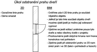

Obr. 5: Ukázka změny přemýšlení nad jednoduchými úkoly v BIM oproti CAD
