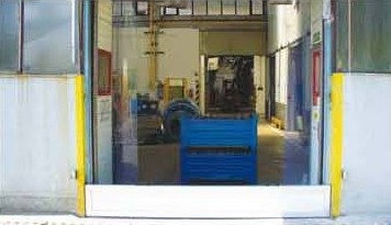

Systém s ochranou utěsnění proti vodě je řešen v oblasti zatěsnění stavebních otvorů, zejména pak pro vrata i dveře. Rozhodujícím aspektem by však vždy měla být výška vodního sloupce, která může na zábranu působit a další požadavky na funkci zábrany uzavíraného otvoru v době, kdy není třeba těsnění.

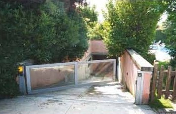

Systém s ochranou utěsnění proti vodě je řešen v oblasti zatěsnění stavebních otvorů, zejména pak pro vrata i dveře. Tento systém je opatřen obvodovým kontinuálním trubicovým těsněním, které je roztažitelné vnitřním tlakem. Ten může být generován ručně cyklistickou hustilkou nebo pomocí tlakové láhve či samočinně jednoduchým automatickým zařízením.
Vrata, dveře nebo jiné stavební otvory, jsou stoprocentně těsné na určenou výšku hladiny vody i jiných kapalin, prachu, anebo různých plynů. Výrobek lze vyřešit technicky a staticky tak, aby fungoval i pod hladinou vody.
