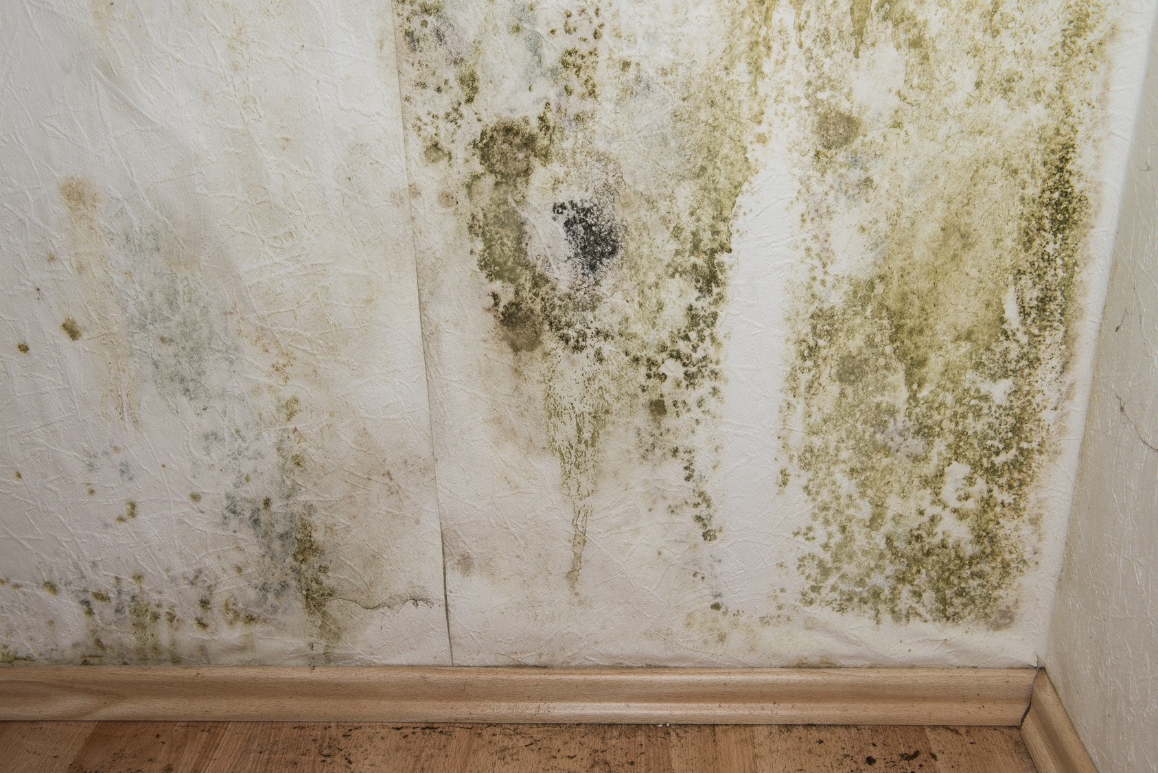

Potom přijde čas na podlahy a zdi. „Doporučuji otlučení všech zaplavených omítek v interiéru až na cihlu do výše minimálně 10 cm nad zaplavenou čáru. Zvláště u starších domů. Samozřejmě po kompletním odstranění podlahových krytin, a to včetně dřevěných podlah nebo lepených vinylových dílců. U dlažeb je na zvážení, jestli voda protekla až do skladby pod ní a jaké to může mít následky. Například voda na základové desce pod podlahovým polystyrenem se nemá kam odpařit, a tudíž bude dlouhodobě vzlínat zdivem do interiéru,“ varuje Otakar Hobza. Pokud stavební úpravy neuděláte, riskujete, že se budete potýkat s choroboplodnými zárodky, spory hub, plísní a podobně.

Na vysoušení si dejte záležet, protože podcenění tohoto kroku může v budoucnu způsobit vady v konstrukcích. Poradit vám mohou například projektanti, stavbyvedoucí nebo stavební dozor. Vysoušet můžete buď přirozeně, nebo pomocí různých typů vysoušečů. „Elektrické vysoušeče ale nelze kombinovat s přirozeným vysoušením, tedy větráním. Nasávaly by vlhkost i z exteriéru a jejich účinnost by tak byla nulová. Jejich použití je výhodné až po dokončení větrání. Doporučuji využívání vlhkoměrů, neboť je vždy nutné vysušovat bezpečně a v souladu s vlhkostí vzduchu v exteriéru,“ radí stavební dozor. Zároveň varuje před příliš rychlým vysoušením, které může způsobit strukturální poškození vysoušených ploch.

Dejte si také pozor na extrémní využívání chemických prostředků a přípravků, které slouží k dezinfekci. Některé mohou při nedbalém využívání poškodit nejen samotné předměty, ale i zdraví. „Dezinfekční prostředky nezajistí 100% likvidaci plísní. A navíc poškozují strukturu a soudržnost vápenných a sádrových omítek. Před nanášením nových omítek na vysušené zdivo doporučuji aplikaci protiplísňových přípravků. Správné vysoušení, dezinfekce a oprava stěn jsou klíčové kroky, jak minimalizovat škody po záplavách a zabránit vzniku plísní,“ dodává Hobza.
