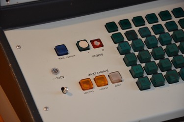

Výroba techniky pro centrální zpracování signálů ze zabezpečovací techniky byla v rámci „Rady vzájemné hospodářské pomoci“ vyráběna především v Sovětském svazu a Bulharsku. Jednalo se o pulty RONA a NĚVA. Původní nasazení předpokládalo využití pouze pro střežení státních objektů. Všechny střežené objekty byly propojeny s městskou telefonní ústřednou a přes výkonový díl napojeny na Veřejnou bezpečnost. Zapnutí střežení objektu provedla fyzicky policie na svém stanovišti, a to sepnutím spínače na PCO. Z toho vyplývala hlavní nevýhoda těchto systémů ‒ jestliže došlo ke zvednutí sluchátka telefonního přístroje, spojení se narušilo a vyhlásil se poplach. Objekt nebo jeho části se nedaly střežit za provozu, protože střežením se znemožnilo telefonování. Pulty centrální ochrany tohoto typu se skládaly pouze ze spínačů a kontrolních žárovek, které signalizovaly stav objektu.

Ilustrační fotografie: Archív autora – Expozice muzea PČR Praha
