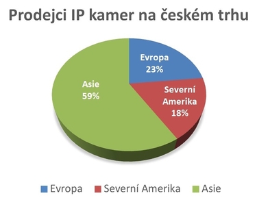

Přehled výrobců IP kamer
Aby bylo možné zahrnout do obsahu článku kromě zpráv převzatých ze zahraničí (v Čechách se o problematice kybernetické bezpečnosti kamer nahlas nejen moc nepíše, ale ani nemluví) i názory z prostředí českého trhu, oslovila redakce TZB-info tuzemské zástupce zahraničních výrobců prvků kamerových systémů a také distributory následujících značek 8: ACTi, Arecont Vision, Avigilon, AVTECH, Axis, Basler, Bosch, Brickcom, CAMVIA East Ltd., Cantonk, Canon, CNB Technology Inc., Dahua, DALI, Dallmeier, Flir, GENETEC, GeoVision, Geutebrück, Grundig, Hawnha, Hikvision, Honeywell, Hunt, iCanTek, Indigo Vision, Kedacom, MAZi, Milesight, Milestone, Mobotix, Nuuo, Panasonic, Pelco, Provision, Sicurit, Siemens, Sony, Sunell, Synology, Tattile, TKH Security, Tyco, Uniview, UTV, Videosec, Vision, Vivotek, Wbox, Wonderex, XtenLand, ZAVIO.
Vzhledem k počtu firem se jedná o vzorek zahrnující více než 95 % českého trhu. Kdybychom se chtěli podívat na jeho skladbu podrobněji – například z pohledu procentuálního zastoupení dovozu podle regionu výrobce, tak zjistíme, že dominuje zastoupení značek z regionu Asie – viz graf „Výrobci IP kamer na českém trhu“. Pokud bychom se na zastoupení výrobců IP kamer podívali z pohledu počtu zastoupení na trhu, tak bychom zjistili, že podíl výrobků z Asie je zde ještě dominantnější – viz graf „Prodejci IP kamer na českém trhu“.
Pro srovnání se světem je (už nejen ke kamerám, ale přímo k výrobcům kamerových systémů) možné využít informací z globálního bezpečnostního portálu „A&S“ (www.asmag.com), jehož provozovatelem je společnost Messe Frankfurt New Era Business Media Ltd., registrovaná v Hong Kongu, která od roku 2003 sestavuje žebříček „Security 50“. Jedná se o každoroční přehled padesáti společností z oblasti bezpečnostního průmyslu, které mají buď největší tržní podíl na světovém trhu, nebo nejvyšší dodávku produktů svým globálním partnerům. Z údajů publikovaných za posledních 9 let je možné vypočítat obdobný „podíl výrobců“ 9 jako na českém trhu: Asie 53 %, Evropa 28 %, Severní Amerika 19 %.
