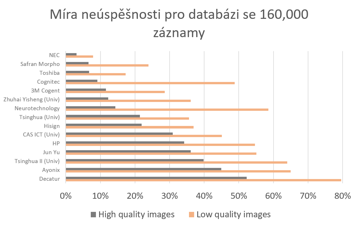

Měření výkonnosti rozpoznávacích algoritmů
Na trhu existuje množství produktů s různými algoritmy. Není výjimkou, že dva různí výrobci software používají stejný algoritmus s různě nastavenými parametry. Pro účely měření výkonu a kvality algoritmů pro rozpoznávání obličejů zavedl americký institut NIST (US National Institute for Standards and Technology) metodiky, které testují schopnosti software různých výrobců. Testy jsou prováděny na velmi rozsáhlých databázích, které obsahují více než 1,8 milionů osob a jejich fotografií.
Algoritmy rozpoznávání lze nastavit mnoha způsoby a pro různé podmínky. NIST měří desítky technických parametrů v různých světelných konfiguracích, ale pro vyhodnocení celkové úspěšnosti rozpoznávání jsou tyto klíčové hodnoty:
FMR (False Match Rate)
FMR je procento snímků, kde došlo k nalezení osoby v databázi, ale osoba ve skutečnosti databázi nebyla.
FNMR (False Non-Match Rate)
FNMR je procento snímků, kde nedošlo k nalezení osoby v databázi, ale osoba v databázi byla.
Vyhodnocení schopností algoritmů různých výrobců je publikováno v přehledných tabulkách, podle kterých se mohou uživatelé rozhodovat při návrhu koncového systému.
Spolupráce Siemens a NEC
Je zřejmé, že výkonnost, rychlost a efektivnost biometrického algoritmu je klíčová pro celkovou úspěšnost systému rozpoznání obličejů. Po pečlivém zkoumání možností jednotlivých systémů zvolila společnost Siemens, s.r.o. za svého partnera společnost NEC a její systém NeoFace Watch. Algoritmus systému byl vyvíjen společností NEC v průběhu posledních 25 let a je použit v mnoha projektech po celém světě, což dává záruku spolehlivosti a kvalitního řešení.
