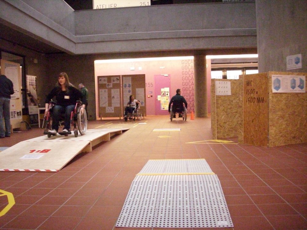

Pražská organizace vozíčkářů s tímto cílem a ve spolupráci s ČVUT FA a Sjednocenou organizací nevidomých pořádá v nové budově ČVUT – Fakulty architektury již 12. ročník takto zaměřeného odborného projektu Překonejme bariéry 19.–20. 11. 2014. Ve středu 19. 11. odpoledne se plánuje workshop.
Akce je určena studentům, budoucím technikům, architektům a designérům, odborné i laické veřejnosti, představuje aplikaci vyhlášky, přibližuje specifika pohybu osob s nejrůznějšími typy pohybového nebo zrakového omezení se snahou potřebám těchto lidí co nejlépe porozumět.
