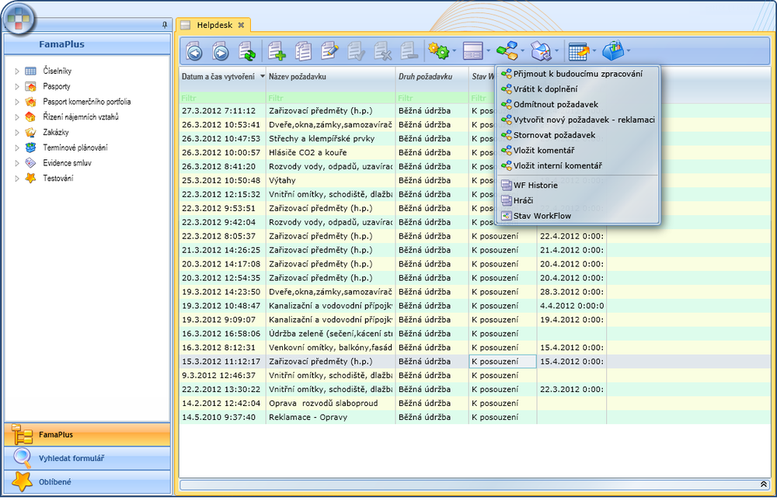

Helpdesk
Helpdesk a jeho procesy
Zaměřme se na jednu z oblastí, kde je procesní řízení velmi často využívané, a sice zpracování požadavků pracovníků na zajištění potřeb nutných pro jejich činnost. Pro zadávání a vyřizování požadavků existuje zpravidla v CAFM aplikaci prostředí, tzv. Helpdesk, pro zadávání požadavků a sledování jejich vyřizování. Na počátku je třeba správně definovat všechny druhy požadavků, určit odpovědné osoby za všechny druhy požadavků, pojmenovat, zmapovat a pro každý druh požadavku určit a uspořádat činnosti, které budou vykonány pro včasné a kvalitní vyřízení.
Nyní si vyjmenujeme činnosti, se kterými se můžeme při vyřizování požadavků setkat:
  • zadávání požadavků
  • schválení/odmítnutí požadavku na oddělení
  • vyžádání doplňujících informací
  • distribuce požadavků na místo řešení
  • rozhodování o způsobu řešení požadavku
  • činnosti interního vyřizování
  • objednání požadované služby nebo zboží v případě externího vyřizování – vazba na objednávkový proces
  • kontroly na dostupnost finančních prostředků
  • eskalace požadavku při prodlení
  • průběžné sledování stavu požadavku
  • plnění termínů služeb dle nastavených podmínek
  • akceptace řešení, hodnocení včasnosti a kvality
  • zápis nákladů
  • archivace požadavku
