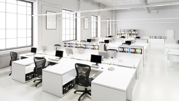

Velkoprostorové kanceláře (11 a více lidí) - můžete zaslechnout výrazy pro otevřené velkoprostorové kanceláře jako „open-space“ nebo „open-plan“. Toto řešení není zase až tak převratná novinka, jejím zastáncem byl například americký architekt Frank Lloyd Wright. Objevilo se někdy v první polovině 20. století a otevřená dispozice měla umožnit flexibilitu a variabilitu prostoru. Dobrou kontrolu, komunikaci i snížení nákladů. Toto řešení je velmi vhodné pro bezbariérové řešení pracovních míst, s ohledem na ergonomické možnosti hendikepovaných spolupracovníků. Nicméně finanční důvody značně zprofanovaly tuto vizi a následně se na velké ploše často mačkalo obrovské množství lidí, vzájemně se rušili v činnosti a celá myšlenka o určité „svobodě“ tak vzala za své. Díky technickým a technologickým možnostem, díky modulárním systémům příček, polopříček, buněk, plným či proskleným stěnám, stále tento způsob řešení kanceláří a pracovních prostor stále žije. U velkých a středních firem je toto řešení zastoupeno z cca 75%.
Povětšinou jde o systém dělený do buněk nebo naopak bez jakéhokoliv dělení. Tušíte, že soukromí, soustředění na práci, nápor na psychiku se zhoršuje s úbytkem dělících elementů. Pochopitelně systém bez dělení do sekcí a buněk nahrává týmové práci, komunikaci, soutěživosti, pružnosti, potřebě neustálého týmového propojení, přehlednosti, ale i dobré kontrole. Zároveň je taky nejekonomičtější. Ovšem to neznamená nejlepší. Jak na co a jak kde… Pokud je tento systém používán nevhodně, může dojít k opačnému efektu, než o který usilujeme. Separace manažérů v prosklených buňkách, týmy v otevřeném prostoru, rušivé vlivy telefonních hovorů a jednání, jeden chce pustit klimatizaci, druhý ji nesnáší. Časem se většinou rapidně sníží produktivita, pracovní prostředí začne vyvolávat v lidech negativní pocity, zhoršuje se pracovní morálka. Myšlenka skvělá, ale realita často kontraproduktivní. Pokud z nějakých důvodů vnitřní prostředí „dostává na frak“, potom je třeba hovořit o „syndromu nezdravých či nemocných budov“ - tzv. „Sick Building Syndrom” (SBS). Mezi tyto syndromy patří i (SOS), tak zvaný Syndrom Open-Space. Překvapilo to v kontextu předešlé stati někoho? Pochybuji. Pochopitelně, že lze některé nevhodné vlivy částečně eliminovat světelnou a zvukovou pohodou, díky vhodně zvolenému mobiliáři, zvukově pohltivým materiálům, žaluziím, předělům, dostatečné výměně kvalitního vzduchu. Ovšem to už je trochu jiný level, než ta kancelář našlapaná zhnusenými lidmi s vydýchaným vzduchem. No a tento level nás právě bude následně zajímat při bližším pohledu na řešení a vybavení kanceláří.
