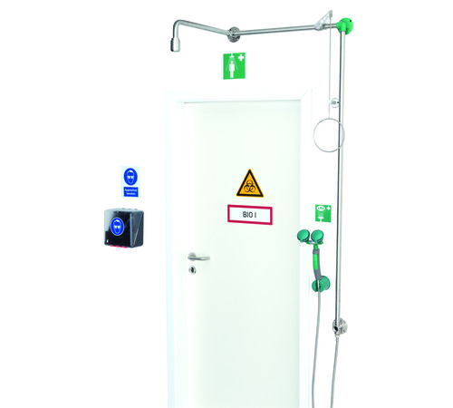

Modulární konstrukce bezpečnostních sprch umožňuje kombinovat tělní sprchu s různými typy očních sprch. Díky tomu mohou být jednotlivé typy „ušity na míru“ požadavkům pracoviště. Z kombinovaných sprch je nejvyužívanější volně stojící tělní sprcha s táhlem a s kompaktní oční sprchou se dvěma hlavicemi a s vaničkou. Jiná varianta, tělní sprcha doplněná ruční oční sprchou, umožňuje díky flexibilní hadici ošetření například ležící osoby.
Výhodou kombinovaných sprch je, že v případě částečného zasažení osoby je možné použít jen oční či tělní sprchu samostatně nebo obě současně.
Kombinované sprchy mohou být volně stojící s montáží na podlahu nebo se instalují na stěnu. Oblíbené jsou i praktické modely, které se montují nad dveře. Při instalaci je nutné přívod vody dimenzovat tak, aby bylo možné současně použít jak tělní, tak oční sprchu. Normované piktogramy přikládáme vždy zdarma.
