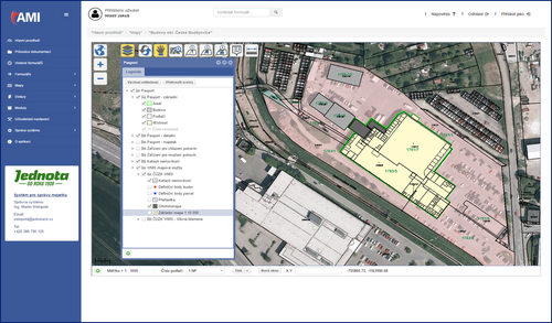

Jednota ČB, firma s více než stoletou tradicí v oblasti obchodu, služeb a výroby potravin, požadovala zpřehlednit veškeré procesy související se správou majetku a vyhlásila výběrové řízení na softwarové řešení pro podporu facility managementu. Chtěla mít přehled o všech budovách včetně jejich vybavení a zobrazovat pasport nemovitostí až do úrovně místností v přehledné mapě s vazbou na data z katastru nemovitostí. Potřebovala jednoduchý systém pro zadávání údržbových požadavků (helpdesk), který bude poskytovat přehled o provozních výdajích na údržbu budov, spravovat všechny plánované revize a řídit pracovníky údržby. Dále požadovala jednotnou evidenci nájmů a pronájmů s vazbou na zobrazení využívaných ploch v mapě. V rámci daného systému chtěla provádět odečty měřičů spotřebovaných energií, hlídat nastavené limity a plánovat aktivity vůči dodavatelům. A jako podklady pro audit plánovala využití nástroje pro správu dokumentace BOZP a PO. Byl vybrán systém AMI od společnosti HSI.

  • AMI Pasport, který umožňuje vytvoření a správu pasportizačních dat o areálech, objektech, majetku a osobách včetně relevantních majetkoprávních vztahů a jejich grafickou prezentaci.
