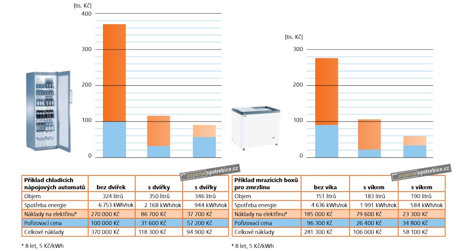

Tento princip přináší nejvyšší energetické úspory ze všech zlepšovacích řešení. Uzavřené vitríny spotřebují až třikrát méně elektřiny než otevřené vitríny.
Pouhou montáží dveří a zákrytů na otevřené chladicí vitríny lze dosáhnout energe tických úspor až 40 %. Ke zvýšení prodeje z uzavřených vitrín je třeba nabízené zboží dobře nasvítit (LED svítidly!). Další výhodou uzavřených chladicích vitrín je účinnější regulace teploty vzduchu v prodejně.Přejděte na ekologická chladiva
