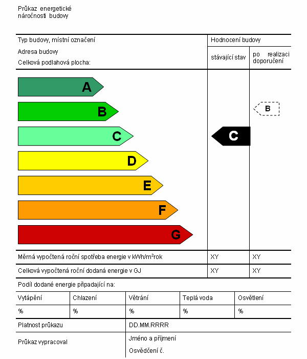

Ve smyslu vyhlášky č. 148/2007 §6 průkaz energetické náročnosti budovy tvoří protokol prokazující energetickou náročnost budovy a grafické znázornění energetické náročnosti budovy. Protokolem se:
  • dokládají výsledky hodnocení energetické náročnosti budovy stanovené bilanční metodou a zařazení budovy do klasifikační třídy energetické náročnosti
  • vydávají doporučení pro technicky a ekonomicky efektivní snížení energetické náročnosti u nových budov nad 1000 m2 celkové podlahové plochy dokládají výsledky posouzení proveditelnosti alternativních systémů.
Výše uvedeným §6 citované vyhlášky je obsah protokolu energetického hodnocení budovy včetně jeho grafického vyjádření o zařazení do příslušné klasifikační třídy.
Příloha č. 4 vyhlášky 148/2007 Sb. uvádí vzor průkazu energetické náročnosti budovy (protokol) včetně jeho grafického znázornění.
Klasifikační třídy EN hodnocení energetické náročnosti budovy podle vyhlášky č.148/2007 Sb. Měrné spotřeby energie v kWh /(m2.rok) ve třídě C pro uvedené budovy jsou referenční
