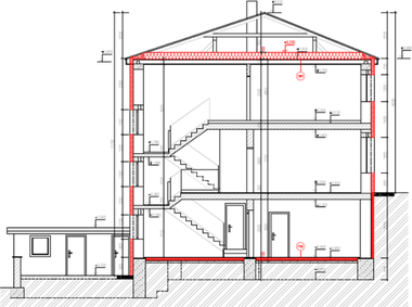

Objekt č. 1 – Dolní Lhota
První příklad snížení energetické náročnosti budovy se zabývá samostatně stojícím rodinným domem. Celý objekt je postaven z cihel plných pálených. Dům je dvoupodlažní, podsklepený a má polo-valbovou střechu. V suterénu se nachází vytápěná garáž a nevytápěné prostory sklepa. První nadzemní podlaží i obytné podkroví jsou vytápěny. V minulých letech došlo k částečným renovacím objektu. Rodinný dům má původní dřevěná okna nahrazena novými plastovými s izolačním dvojsklem. Strop podkroví byl v minulosti izolován foukanou izolací tloušťky 120 mm, šikminy byly zaizolovány extrudovaným polystyrenem tloušťky 100 mm a minerální vatou tloušťky 80 mm. Objekt je vytápěn plynovým kondenzačním kotlem, v domě jsou desková otopná tělesa. Ohřev teplé vody zajišťuje také plynový kondenzační kotel.
Izolace střechy, která byla provedena již dříve, nemá dostatečnou tloušťku a nesplňuje ani požadovanou hodnotu součinitele prostupu tepla. Pro dosažení klasifikační třídy D z hlediska primární energie z neobnovitelných zdrojů bylo zapotřebí zateplit celý objekt expandovaným polystyrenem tloušťky 200 mm. Dále došlo k zateplení stropu suterénu minerální vatou tloušťky 100 mm a k výměně původních dřevěných garážových vrat za nová hliníková dvoukřídlá vrata.

Obr. 1 Rodinný dům 1

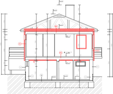

Objekt č. 2 – Komárno
Druhým posuzovaným objektem je dvoupodlažní rodinný dům s nevytápěným suterénem. Suterén je vyzděn z cihel plných pálených, obě nadzemní patra jsou pak z pórobetonových tvárnic. Objekt má pravidelný obdélníkový tvar a sedlovou střechu. Rodinný dům má původní dřevěná okna. Zdrojem tepla v objektu je plynový kondenzační kotel, který zajišťuje jak vytápění objektu, tak přípravu teplé vody.
Šikmá střecha byla v minulosti zateplena 100 mm EPS a strop pod nevytápěnou půdou byl zateplen 50 mm EPS. Dle energetického hodnocení bylo navrhnuto zateplení obvodových stěn vytápěného prostoru expandovaným polystyrenem o tloušťce 140 mm. Stěny suterénu jsou zatepleny 100 mm expandovaného polystyrénu. V rámci navržených opatření byly původní okna a balkónové dveře vyměněny za nové plastové s izolačním trojsklem. Vstupní dveře objektu jsou zasklené izolačním dvojsklem.

Obr. 2 Rodinný dům 2
