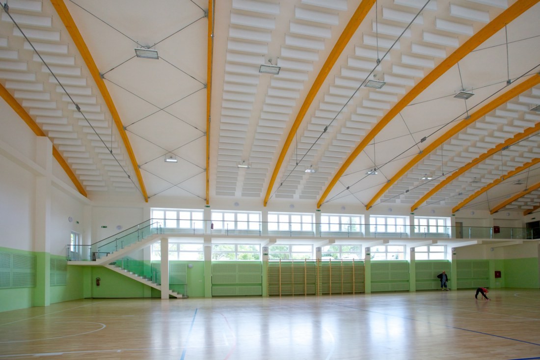

Ilustrační obrázek (tělocvična ZŠ Zeleneč, dodavatel VW WACHAL a.s.)
