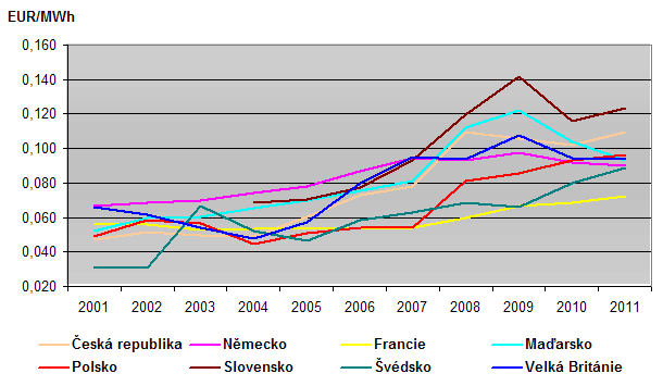

Kategorie podniky
Vývoj cen elektrické energie v rámci sféry podniků má v určitých bodech srovnatelný charakter s vývojem v oblasti domácností, objevuje se zde však i řada rozdílů. Prvotní odlišností je poměr velkoobchodní ceny elektřiny na výsledné ceně. Tento poměr je u kategorií podniků vyšší než u kategorií domácností, proto jsou ceny elektrické energie pro podniky více ovlivňovány děním na burzovním trhu s elektřinou. Na druhou stranu nižší podíl regulované složky ceny elektřiny znamená o něco nižší relativní dopad růstu této složky. V absolutním měřítku však růst cen elektřiny znamená pro podniky výraznou zátěž a komplikaci nejen z pohledu konkurenceschopnosti jimi produkovaných výstupů.
Obrázek 2: Vývoj konečných cen elekrické energie pro podniky kategorie 500–2000 MWh
Zdroj: vlastní zpracování z dat Eurostatu
Ve sledovaném období, které je shodné jako u oblasti domácností, tedy od roku 2001 do roku 2011, je jednoznačným trendem růst cen elektrické energie. Tento růst je opět determinován růstem cen vstupů výrobců elektřiny s tím související růst cen silové elektřiny, s přihlédnutím k politickým vlivům. Další významnou složkou zdražující ceny elektřiny byl růst investic do oblasti OZE, který se promítl v růstu regulované části ceny. Hospodářská krize měla v oblasti elektrické energie vliv na její konečnou spotřebu, která výrazněji poklesla mezi roky 2008 až 2010. Tento pokles se ale, až na výjimky, do konečných cen elektřiny téměř nepromítl.
Vzorovou kategorií pro analýzu je kategorie spotřeby 500–2000 MWh zahrnující spodní část podniků střední velikosti. Mezi státy vykazující konstantní růst cen elektrické energie v oblasti podniků patří Německo a Švédsko. V regionu střední Evropy naproti tomu dochází spíše ke skokovému růstu cen, ten je patrný zejména pro Maďarsko, Slovensko a Českou republiku, zejména mezi roky 2007–2009. S příchodem recese v roce 2009 dochází na trzích elektrické energie Slovenska a Maďarska k znatelnému poklesu cenové hladiny. Zejména Maďarsko v důsledku hluboké recese zaznamenalo více než dvaceti procentní pokles ceny elektřiny v sektoru podniků. Poměrně nerovnoměrný vývoj cen elektřiny vykazuje Velká Británie, kde ceny zpočátku sledovaného období vlivem liberalizace klesaly, následovalo skokové zdražení a v posledních třech letech se cena ustálila na úrovni Německa.
I v případě podniků je pro správnou interpretaci nutno zohlednit cenové hladiny všech kategorií spotřeby. Z tabulky 4 vyplývá konečné pořadí cen elektřiny vybraných zemí EU, stanovené jako průměr dílčích pořadí dle jednotlivých kategorií. Je patrné, že v rámci cen elektrické energie byla tato komodita v roce 2011 nejdražší na Slovensku následovaném Českou republikou. Třetí nejvyšší cenovou úroveň měla Velká Británie. Naopak nejlevnější elektřinou disponuje Francie, mající ovšem cenu uměle regulovanou.
