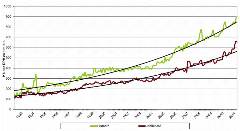

8. Vývoj ceny palivového dříví VI. třídy – plm b.k. bez DPH
8. Vývoj ceny palivového dříví VI. třídy na odvozním místě v lese
(Kč/plm b.k.; data ČSÚ, dopočet MPO)
2005 | Leden | Únor | Březen | Duben | Květen | Červen | Červenec | Srpen | Září | Říjen | Listopad | Prosinec |
Jehličnaté | 331 | 342 | 334 | 339 | 347 | 328 | 334 | 352 | 352 | 358 | 365 | 378 |
Listnaté | 457 | 503 | 469 | 484 | 483 | 473 | 497 | 504 | 512 | 544 | 543 | 574 |
2006 | Leden | Únor | Březen | Duben | Květen | Červen | Červenec | Srpen | Září | Říjen | Listopad | Prosinec |
Jehličnaté | 400 | 402 | 389 | 377 | 389 | 384 | 385 | 387 | 373 | 371 | 392 | 363 |
Listnaté | 588 | 598 | 598 | 612 | 602 | 577 | 600 | 566 | 618 | 590 | 636 | 607 |
2007 | Leden | Únor | Březen | Duben | Květen | Červen | Červenec | Srpen | Září | Říjen | Listopad | Prosinec |
Jehličnaté | 466 | 466 | 466 | 423 | 423 | 423 | 441 | 441 | 441 | 441 | 441 | 441 |
Listnaté | 645 | 645 | 645 | 635 | 635 | 635 | 632 | 632 | 632 | 662 | 662 | 662 |
2008 | Leden | Únor | Březen | Duben | Květen | Červen | Červenec | Srpen | Září | Říjen | Listopad | Prosinec |
Jehličnaté | 459 | 477 | 471 | 428 | 429 | 435 | 455 | 452 | 453 | 458 | 461 | 460 |
Listnaté | 717 | 763 | 776 | 674 | 673 | 672 | 696 | 698 | 710 | 693 | 707 | 713 |
2009 | Leden | Únor | Březen | Duben | Květen | Červen | Červenec | Srpen | Září | Říjen | Listopad | Prosinec |
Jehličnaté | 468 | 486 | 480 | 449 | 450 | 456 | 478 | 475 | 476 | 481 | 483 | 483 |
Listnaté | 709 | 754 | 767 | 705 | 704 | 703 | 709 | 711 | 723 | 738 | 752 | 759 |
2010 | Leden | Únor | Březen | Duben | Květen | Červen | Červenec | Srpen | Září | Říjen | Listopad | Prosinec |
Jehličnaté | 538 | 558 | 552 | 520 | 521 | 529 | 551 | 548 | 549 | 584 | 587 | 587 |
Listnaté | 784 | 834 | 848 | 799 | 798 | 797 | 806 | 808 | 822 | 825 | 842 | 849 |
2011 | Leden | Únor | Březen | Duben | Květen | Červen | Červenec | Srpen | Září | Říjen | Listopad | Prosinec |
Jehličnaté | 637 | 661 | 654 | |||||||||
Listnaté | 834 | 887 | 902 |
Zdroj dat: ČSÚ, dopočet MPO.
Ukazatel: Kč za plnometr bez kůry bez DPH na odvozním místě. Palivové dříví VI. kategorie.
Metodika:: Převzatá data, dopočet čtvrtletní statistiky na měsíční hodnoty.

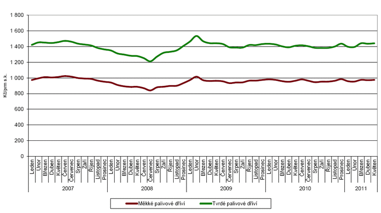

13. Index spotřebitelských cen palivového dřeva – štípané pytlované
13. Vývoj indexu spotřebitelských cen palivového dřeva
(Báze leden 2009 = 100; maloobchod; sušené štípané dřevo pytlované)
Zdroj dat: ČSÚ
Jehličnaté | 93 | 92 | 92 | 91 | 92 | 91 | 95 | 94 | 98 | 101 | 101 | 99 |
Listnaté | – | – | – | – | – | – | – | – | – | – | – | – |
Jehličnaté | 100 | 99 | 99 | 100 | 100 | 100 | 99 | 105 | 100 | 105 | 107 | 104 |
Listnaté | 100 | 94 | 96 | 96 | 98 | 98 | 97 | 96 | 98 | 99 | 99 | 101 |
Jehličnaté | 105 | 105 | 109 | 108 | 107 | 104 | 104 | 104 | 105 | 104 | 99 | 103 |
Listnaté | 105 | 107 | 109 | 110 | 101 | 100 | 99 | 103 | 107 | 110 | 110 | 109 |
Jehličnaté | 105 | 107 | 102 | 105 | 106 | 106 | ||||||
Listnaté | 112 | 114 | 106 | 104 | 105 | 102 |
Zdroj dat: ČSÚ, přepočet MPO.
Ukazatel: Index – leden 2009 = 100
Metodika:: Primární data spotřebního koše slouží pro výpočet indexu spotřebitelských cen. Index obsahuje dřevo za a) jehličnaté, štípané, obvykle prodávané v kolech nebo pytlích a za b) směs nebo jednodruhové listnaté dřevo, štípané, obvykle prodávané v kolech nebo pytlích, krbové dřevo. Vlastní průměrné hodnoty ceny jsou obtížně interpretovatelné, neboť z větší části obsahují dřevo pytlované prodávané v hypermarketech. Z menší části též sypaná polínka. Z tohoto důvodu výsledná hodnota nezachycuje jednoznačně definovaný produkt. Vhodnější je proto používat s výhradou index a interpretovat jej jako vývoj cen pytlovaného, většinou předsušeného polínkového dřeva.

19. Průměrné ceny palivového dříví v Rakousku
19. Ceny palivového dříví v Rakousku
(Kč/prm s.k. bez DPH na odvozním místě)
Zdroj dat: Statistik Austria; přepočet MPO
Měkké | 973 | 995 | 1 010 | 1 006 | 1 012 | 1 023 | 1 016 | 999 | 992 | 987 | 965 | 951 |
Tvrdé | 1 422 | 1 453 | 1 450 | 1 445 | 1 457 | 1 473 | 1 462 | 1 437 | 1 426 | 1 414 | 1 382 | 1 364 |
Měkké | 941 | 910 | 893 | 885 | 886 | 869 | 841 | 880 | 887 | 898 | 900 | 933 |
Tvrdé | 1 350 | 1 312 | 1 298 | 1 283 | 1 279 | 1 252 | 1 212 | 1 272 | 1 320 | 1 333 | 1 351 | 1 407 |
Měkké | 972 | 1 015 | 971 | 961 | 963 | 956 | 934 | 941 | 943 | 964 | 965 | 975 |
Tvrdé | 1 464 | 1 535 | 1 469 | 1 443 | 1 443 | 1 432 | 1 391 | 1 387 | 1 387 | 1 420 | 1 419 | 1 432 |
Měkké | 981 | 975 | 959 | 950 | 964 | 981 | 964 | 945 | 952 | 953 | 963 | 984 |
Tvrdé | 1 436 | 1 427 | 1 403 | 1 390 | 1 410 | 1 416 | 1 404 | 1 384 | 1 382 | 1 383 | 1 400 | 1 437 |
Měkké | 958 | 954 | 975 | 971 | 975 | |||||||
Tvrdé | 1 398 | 1 395 | 1 442 | 1 436 | 1 442 |
Zdroj dat: Statistik Austria.
Ukazatel: Kč za prostorový metr rovnaný s kůrou, bez DPH. Cena v Rakousku na odvozním místě u lesní cesty.
Metodika:: Převzatá data. Přepočet na Kč dle aktuálního kursu Kč/EUR.
