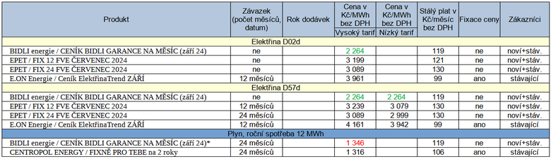

Společnost E.ON zveřejnila nové ceníky elektřiny pro domácnosti ElektřinaTrend Září, který slouží svým stálým zákazníkům, kteří po dlouhou dobu jsou spokojeni a nehledají lepší ceny. V tabulce ceník uvádím s tím, že u těchto zákazníků leží ceny elektřiny značně výš, než u aktivních zákazníků.

Reakce byla téměř okamžitá, dodavatel EPET vydal dva nové produkty s názvy FIX 12, varianta FVE ČERVENEC a FIX 24, varianta FVE ČERVENEC. Tyto nové produkty mají ve srovnání s aktuálními produkt FIX 12 (24) DUBEN 24 O 200 Kč/MWh (vždy bez DPH) vyšší ceny. Vyšší ceny zohledňují vyšší náklady na dodávku proudu zákazníkům s fotovoltaikou. Na stránkách dodavatele se píše: „Produkt je určen pouze pro nové i stávající zákazníky ze segmentu DOMÁCNOST, kteří chtějí s epet uzavřít smlouvu na výkup FVE a s termínem zahájení dodávky nejpozději do 01. 04. 2025 včetně.“
I společnost BIDLI energie zveřejnila nové ceníky s fixní měsíční cenou na září (CENÍK BIDLI GARANCE NA MĚSÍC). Nová cena je u elektřiny nižší než cena na srpen u elektřiny, u plynu je tomu naopak.
Tab. 1: Přehled nových ceníků zveřejněných v uplynulém týdnu (zeleně – pokles ceny, červeně – růst ceny ve srovnání s předešlou verzí ceníku)

Výběr vhodných produktů pro zákazníky je po delší dobu stejný, není nových, levnějších ceníků. Pro zájemce máme v případě elektřiny cenově nejvýhodnější spotový produkt, ten je ale jen pro nové zákazníky s průběhovým měřením. U nás v Kalkulátoru je cena počítána jako průměrná cena za posledních 12 měsíců, jedná se o vážený průměr podle spotřeby v každé hodině. Pokud zákazník bude mít průměrnou spotřebu a bude elektřinu využívat jako většina zákazníků bez průběhového měření, pak za posledních 12 měsíců dosáhl cenu v tabulce. Budoucí ceny se ale predikovat nemohou, jen je naděje, že dlouhodobě bude na tom zákazník se spotem výhodněji.
V elektrice máme v tabulce i výhodný fixní produkt na měsíc. Díky němu se zákazníci nemusí starat o to, jak si dlouhodobě a co nejvýhodněji zafixovat cenu.
Nejvíce však máme nabídek s fixní cenou na rok či na dva, někdy se do přehledu dostanou i nabídky se smlouvou na dobu neurčitou a bez fixace ceny. Těch je ale méně, protože většinou jsou dražší, než fixní nabídky.
Tab. 2: Přehled nejvýhodnějších nabídek na trhu za uplynulý týden (* měsíční fixní cena, ** cena s bonusem, *** spotové ceny, průměrná cena za posledních 12 měsíců, ****smlouva na dobu neurčitou s fixní cenou)
