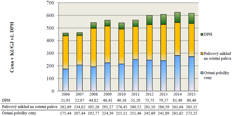

V následujících grafech č. 6 a č. 7 je za období let 2006 až 2015 uvedena skladba průměrné výsledné ceny tepelné energie pro konečné spotřebitele, ve které je patrný dopad DPH, palivových nákladů (vycházejí z přepočtu palivových nákladů na zdroji zohledněné o tepelné ztráty v rozvodném tepelném zařízení) a ostatních položek na cenu tepelné energie. Od roku 2008 se do palivových nákladů začala promítat ekologická daň. Jednotková výše nákladů v ceně tepelné energie je ovlivněna rovněž postupným poklesem dodávek tepelné energie, který za sledované období let 2006 až 2015 činil cca 24,1 %. Na cenu tepelné energie má vliv rovněž i inflace, která dle údajů Českého statistického úřadu v jednotlivých letech sledovaného období 2006 až 2015 byla 2,5 %, 2,8 %, 6,3 %, 1,0 %, 1,5 %, 1,9 %, 3,3 %, 1,4 %, 0,4 %, 0,3 % tzn. kumulovaně 23,4 %.

Graf č. 7: Průměrné výsledné ceny tepelné energie pro konečné spotřebitele se zobrazením základní skladby ceny tepelné energie 2006 – 2015 vyrobené z ostatních paliv

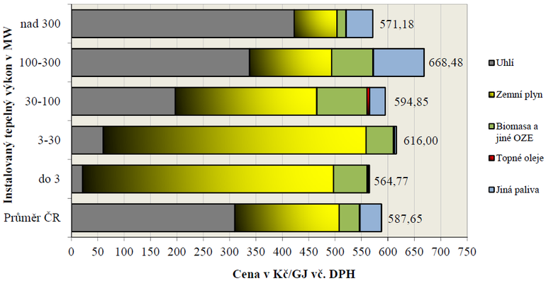

V grafu č. 10 jsou znázorněny průměrné ceny tepelné energie pro konečné spotřebitele za rok 2015 rozdělené v závislosti na instalovaném tepelném výkonu zdrojů tepelné energie. Výše instalovaného tepelného výkonu je rozdělena do pěti skupin a zároveň je zde zobrazen podíl paliv použitých při výrobě tepelné energie v jednotlivých skupinách. U větších zdrojů převládá podíl uhlí, se snižující výší instalovaného tepelného výkonu se zvyšuje podíl ostatního paliva (především zemního plynu).
Graf č. 10: Průměrné výsledné ceny tepelné energie vč. DPH se znázorněním podílu paliva pro konečné spotřebitele za rok 2015 podle instalovaného tepelného výkonu zdrojů tepelné energie
